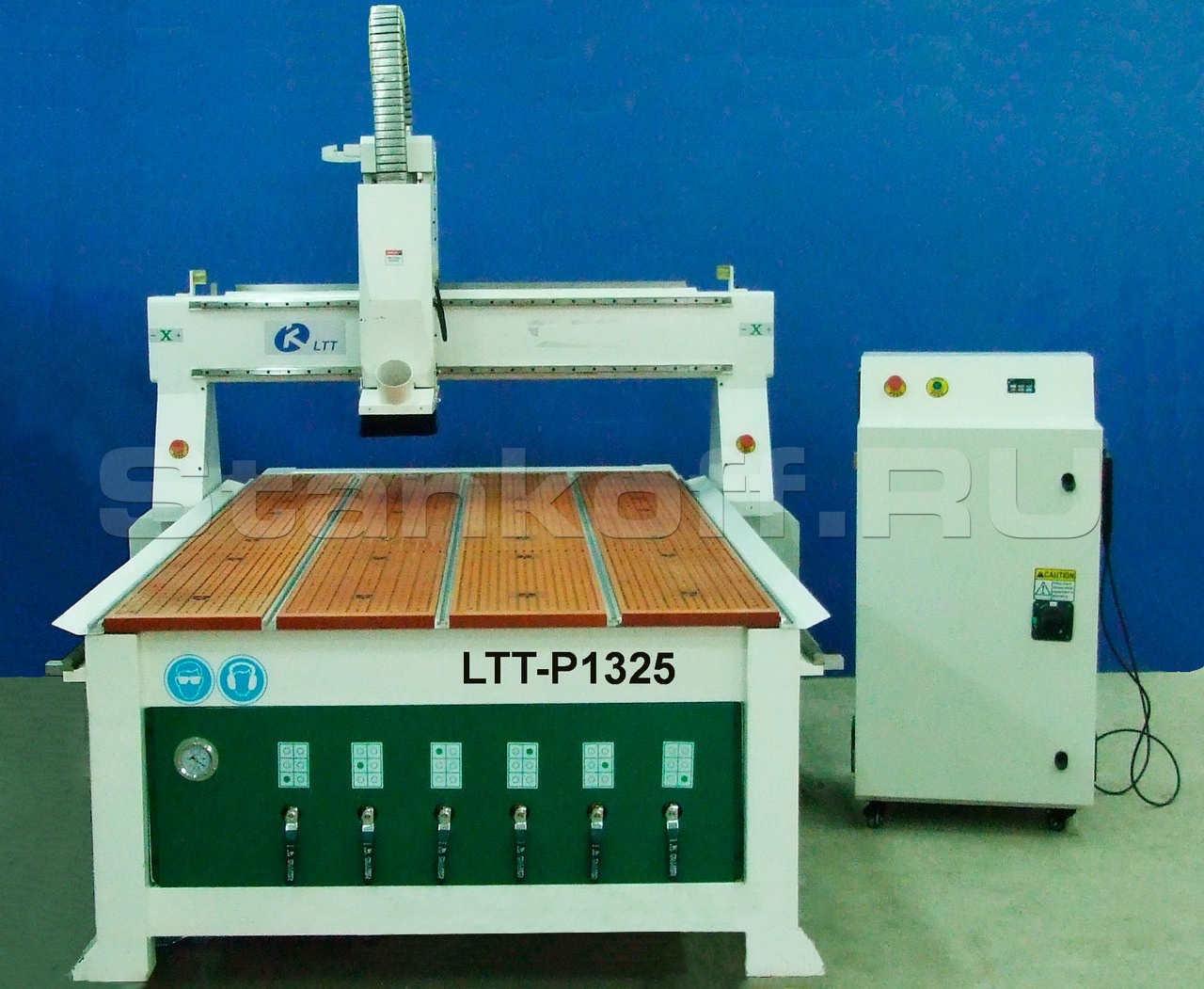

Данные фрезерные станки с ЧПУ широко применяются в деревообрабатывающей промышленности, мебельном производстве, для обработки деталей при строительстве и декорировании, рекламном бизнесе и т.д. Станок используется для обработки дерева, МДФ, алюминия, композитов и других схожих материалов.
Отличительные особенности
- Мощный двигатель 4,5 кВт.

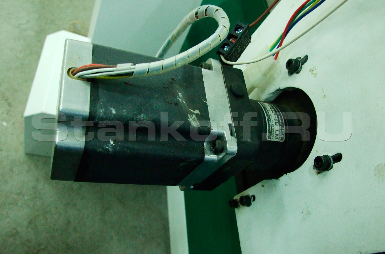

- Приводы SHIMPO-Nidec (Япония) с прямым подключением на перемещение по всем осям.
- Плоские призматические направляющие (HiWin).
- Косозубые шестерни и рейки на перемещение по осям X и Y

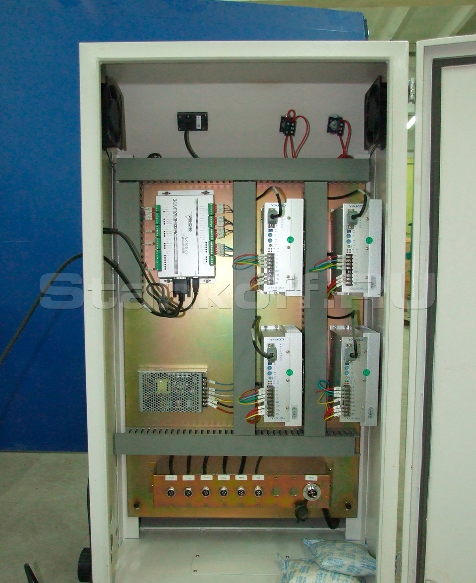

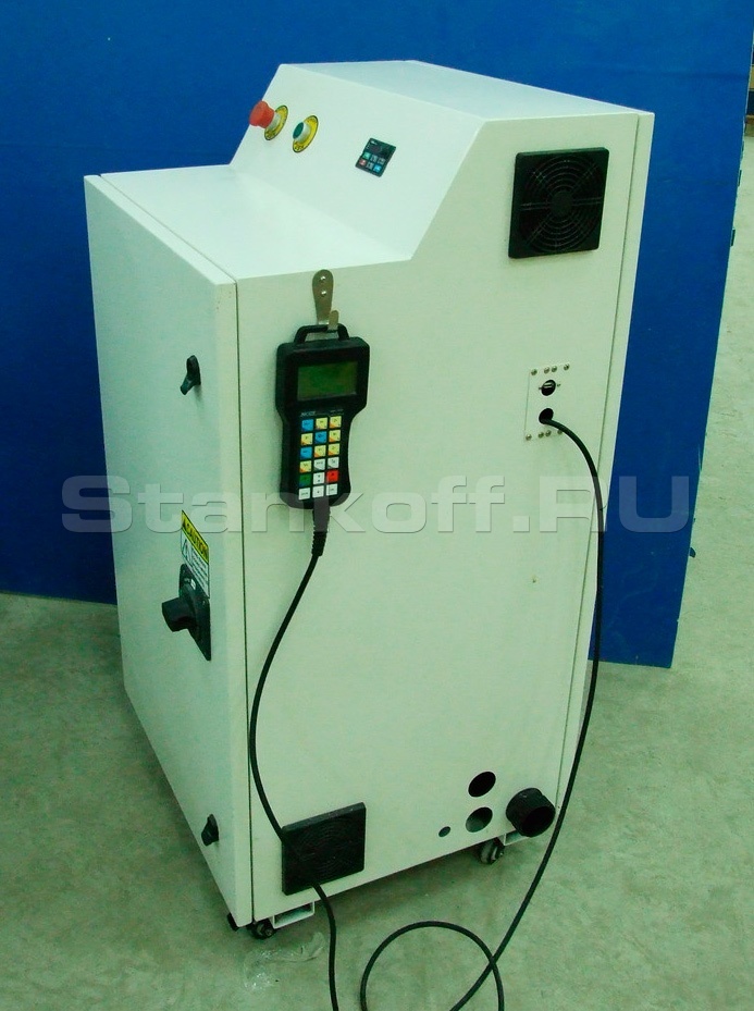

- Наличие DSP-пульта и встроенного PLC

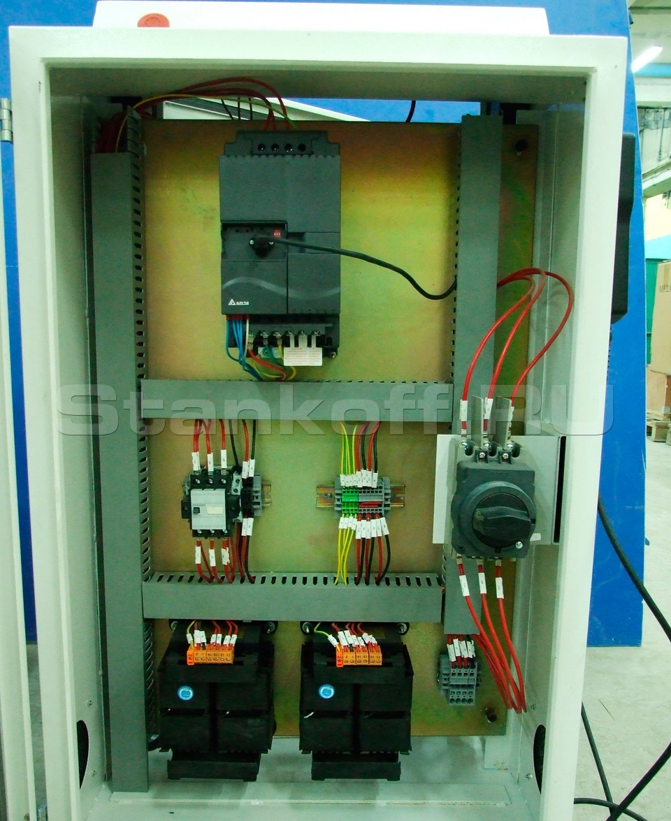

- Инвертор DELTA (Тайвань)

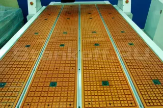

- Комбинированный стол (Вакуум+мех.прижимы).
- Надёжный водоциркуляционный вакуумный насос.

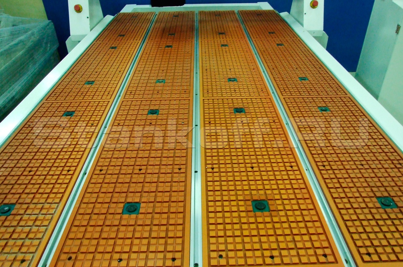

- Сегментный вакуумный стол.

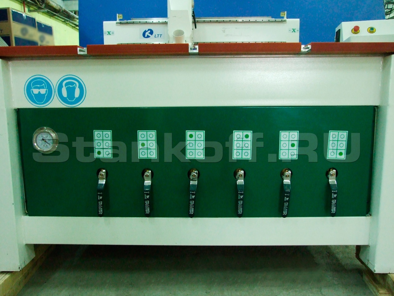

- Управление для 6 зон вакуумирования.
| Технические характеристики Фрезерного станка с ЧПУ LTT-P1325А (PAT) | |
Рабочая поверхность, мм (оси Х и Y) |
1300х2460 |
Максимальная высота обработки (по оси Z), мм |
200 |
Точность обработки, мм |
+0.05 |
Точность позиционирования, мм |
+0.025 |
Командные коды |
HPGL、G |
Частота вращения шпинделя, об/мин |
0-18000 |
Максимальная скорость перемещения, м/мин |
25 |
Максимальная скорость фрезерования, м/мин. |
15 |
Цанги |
ER32 |
Тип двигателей перемещения |
шаговые |
Смена инструмента |
ручная |
Рабочее напряжение сети, В |
380 |
Транспортные габариты станка, м |
2,2х3,1х2,4 |
Мощность шпинделя, кВт |
4,5 |
Вес, кг |
850 |
