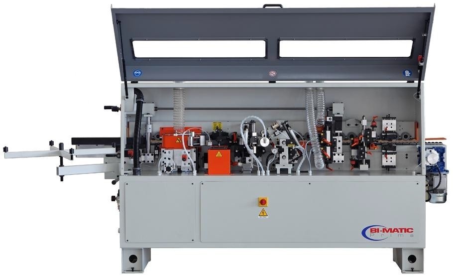

Автоматический кромкооблицовочный станок Prima 5.3.A-r
Автоматический кромкооблицовочный станок. Предварительная фрезеровка, торцовка, фрезеровка свесов, циклевка кромки, полировка.
Станок применяется для приклеивания к торцам детали шпона, ПВХ, АБС, меламина и полос из натурального дерева толщиной от 0,4 мм до 3 мм. Комплектация станка:

Рабочие узлы
Узел предварительной фрезеровки
2 мотора HP 1,5 (12.000 об/мин). Приведение в действие скачком, управление с PLC. Узел оснащен аспирационным колпаком Ø 100 мм.
Укомплектован алмазными фрезами (Ø 60 х 52 Z3 посадка 25). Толщина панелей: макс. 40 мм.
Узел вертикальной торцовки с двумя пилами
1 мотор 210 W (12.000 об/мин). Позволяет торцевать кромку на панели минимальной длины до 70 мм (с кромкой до 2 мм толщины). Узел может торцевать под углом 0° и 10°; наклон производится путем изменения положения пилы.
Поставляется с 2 циркулярными пилами Ø 80 мм. Толщина панелей: мин. 8 мм - макс. 40 мм.
Размер кромки: макс. 3 x 44 мм.
Фиксированный узел снятия свесов
2 мотора по HP0,75(12.000 об/мин). Узел оснащен вертикальными и торцевыми плоскими копирами и аспирационным колпаком Ø 80 мм. Регулировка узла вручную. Узел оснащен ручной системой позиционирования для быстрой смены кромки с 0,4 мм на 2 мм или на 3 мм. Укомплектован 2 комбинированными фрезами R=2 или R=3 (это универсальный инструмент для работы с кромкой до 2 мм из массива и для скругления кромки ABS R=2 или R=3 мм).
Толщина панели: мни. 8 мм – макс. 40 мм.
Размер кромки:макс. 0,4 - 3 мм (3 мм для рулонной кромки, такой как шпон, меламин или ПВХ и ABS).
Узел циклевки
Узел циклевки
Для зачистки радиусного угла кромки от динамической волны. Узел оснащен вертикальными и боковыми плоскими копирами и 2 радиусными ножами R=2 или R=3 мм. На узле установлены 2 счетчика положения для точной регулировки.
Полирующий узел
Полирующий узел
2 мотора по HP 0,35 (3.000 об/мин). Для зачистки угла панели и удаления излишков клея. Оснащен 2 тканевыми дисками Ø 100
мм.
