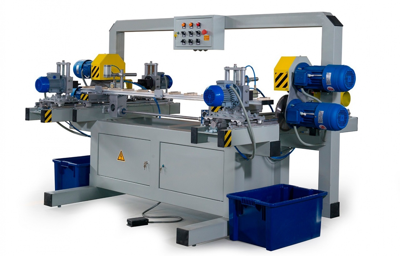

Станок предназначен для одновременной автоматической обрезки заготовки по длине (точной торцовки) с двух сторон и присадки по кромке заготовки с двух сторон под шканты и стяжные шурупы. Заготовка устанавливается на станок вручную и фиксируется на станине пневмозажимами. Затем происходит одновременная присадка двумя шпиндельными головками отверстий под стягивающий шуруп, далее происходит торцовка с двух сторон заготовки под размер и присадка отверстий под шканты с другой стороны кромки двумя шпиндельными головками одновременно. Станок оснащен двумя пильными агрегатами с подрезными пилами и четырьмя сверлильными узлами, каждый из которых имеет трехшпиндельную сверлильную головку с шагом 32мм.
| Технические характеристики присадочно-обрезного центра для стоевых элементов царговых дверей Z8 | |||
| Фрезерная группа | |||
| Двигатель пилы (с электротормозом) | кВт | 2х2,2 | |
| Обороты пилы | об/мин | 3000 | |
| Диаметр фрезы | мм | 250 | |
| Диаметр вала пилы | мм | 30 | |
| Сверлильно-присадочная группа | |||
| Количество сверлильных групп | шт | 3 | |
| Количество шпинделей в группе с шагом 32мм | 3 шт | ||
| Диаметр хвостовика инструмента | мм | 10 | |
| Мах. глубина сверления | мм | 80 | |
| Ход цилиндра | мм | 100 | |
| Напряжение | вольт | 380 | |
| Подвод воздуха (обязателен) | Bar | До 8 | |
| Габариты ШхДхВ | мм | 2900х1500х1600 | |
| Вес | кг | 1300 | |
