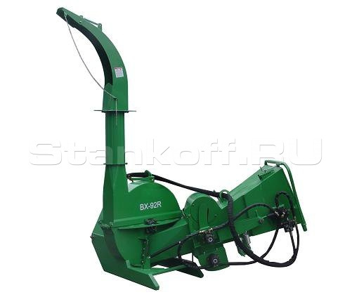

Высокая мощность этого измельчителя позволяет измельчать древесные отходы максимальным диаметром до 235 мм, а большой размер бункера позволяет измельчать сыпучие материалы. Гидравлическая система подачи оснащена двумя горизонтальными зубчатыми роликами, который с легкостью подают сырье к отрезному диску с 4-мя лезвиями и инструментальной стали.
Передний рычаг позволяет контролировать вход продукта, с помощью двойного вращения ролика: по часовой стрелке и против часовой стрелки. Благодаря этим рычагом можно регулировать и контролировать скорость подачи и качество измельчения. Регулятор потока также позволяет оператору устанавливать мощность гидромоторов и так же регулировать процессы.
Измельченное сырье под действием центробежной силы подаётся в отводную трубу, которая в свою очередь способна регулироваться в разные стороны на 360°. Как и все серии BOXER, измельченная продукция на выходе может быть легко использована в качестве биотоплива пеллет, который является идеальным методом для переработки отходов.
Измельчитель предназначен для утилизации древесных отходов, мелких веток, коры и других отходов с последующей выдачей щепы. Настоящая установка подходит для измельчения любых древесных материалов диаметром до 235 мм или досок толщиной до 100 мм.
Измельчитель идеально подходит для работы на МТЗ-80 и МТЗ-82
Продукция сертифицирована с России, Европе и США
