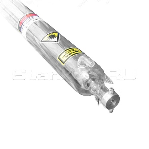

Лазерная трубка RECI W4
Лазерная трубка RECI W4 позиционируется как высокомощная трубка небольшого размера. По сравнению с трубками других производителей, RECI W4 при такой же длине более мощная и имеет более длительный срок службы. Она подходит для лазерной резки, лазерной гравировки и маркировки неметаллических материалов.
