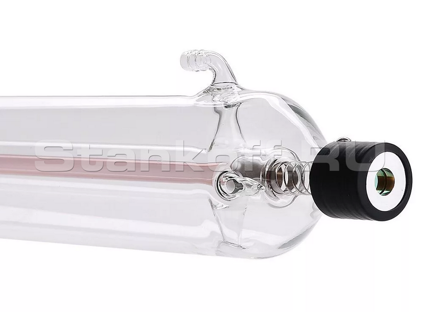

Лазерная трубка Yongli A6
Лазерная трубка A6s является важнейшим компонентом лазерного CO2 станка и обеспечивает мощное, стабильное излучение на протяжении всего срока службы. Производителем изделия является китайская компания Yongli, которая занимается выпуском составляющих для лазерного оборудования уже более 30 лет. Бренд широко известен за пределами своей страны благодаря надежности, долговечности и высокому качеству всей выпускаемой продукции.
Как и вся продукция серии As, модель A6s выполнена из стекла повышенной прочности. Внутреннее пространство емкости разделено на несколько изолированных друг от друга герметичных отсеков. Один из них заполнен смесью из нескольких газов (СO2-N2-He), второй является жидкостным охлаждающим контуром, где в качестве хладагента выступает вода. Под воздействием электроимпульса в газовой среде зарождаются инфракрасные частицы, из которых формируется мощный и стабильный поток лазерного излучения. В процессе работы смесь разогревается и при чрезмерном перегреве начинает деградировать, что снижает качество луча и значительно сокращает срок службы излучателя. Вода, циркулирующая во втором отсеке, служит терморегулятором и поддерживает температуру смеси на заданном уровне.
Внутренние стенки лазерной трубки Yongli A6s покрыты слоем катализирующих частиц, который увеличивает мощность излучения и поддерживает стабильность лазерного потока. Состав катализирующего покрытия разработан компанией Yongli специально для собственной продукции и получен в результате продолжительных исследований и испытаний.
В отличие от большинства моделей трубок для газовых лазеров, излучатель A6s может резать тонколистные металлы, такие как, например, анодированный алюминий.
Это объясняется высокой мощностью трубки, которая может доходить до 150 Вт. В число прочих материалов, подходящих для раскроя, входят:

Особенности трубки
Оптические элементы высокой пропускной способности американской компании II-VI.
Трубчатые электроды из нержавеющей стали c пружинным прижимом.
Катализатор, повышающий мощность, стабильность работы, надежность и долговечность.
Цельнометаллический алюминиевый радиатор на оптических элементах, обеспечивающий хорошую теплоотдачу.
Номинальная мощность, Вт 130
Максимальная мощность, Вт 160
Длина волны 10,6
Длина, мм 1650
Диаметр, мм 80
Газ СO2-N2-He
Тип охлаждения Водяное
Срок службы, ч: 12 000
Рабочий ток, мА 24-30
Рабочее напряжение, кВ 21
Напряжение розжига, кВ 30
Катализатор да
Масса нетто, кг 5
