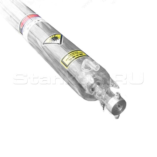

Лазерная трубка RECI W8
Лазерная трубка RECI W8 самая мощная из серии. По сравнению с трубками других производителей, RECI W8 при такой же длине более мощная и имеет более длительный срок службы. Она подходит для лазерной резки, лазерной гравировки и маркировки металлический (сталь, нержавейка) и неметаллических материалов.
