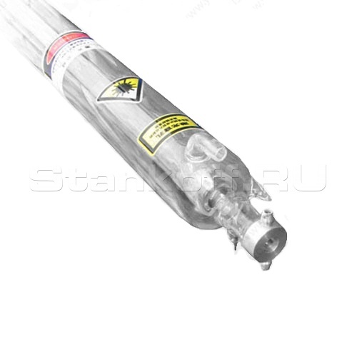

Лазерная трубка RECI W1
Лазерная трубка RECI W1 позиционируется как мощная трубка небольшого размера. По сравнению с трубками других производителей, RECI W1 при такой же длине более мощная и имеет более длительный срок службы. Она подходит для лазерной резки, лазерной гравировки и маркировки неметаллических материалов.
