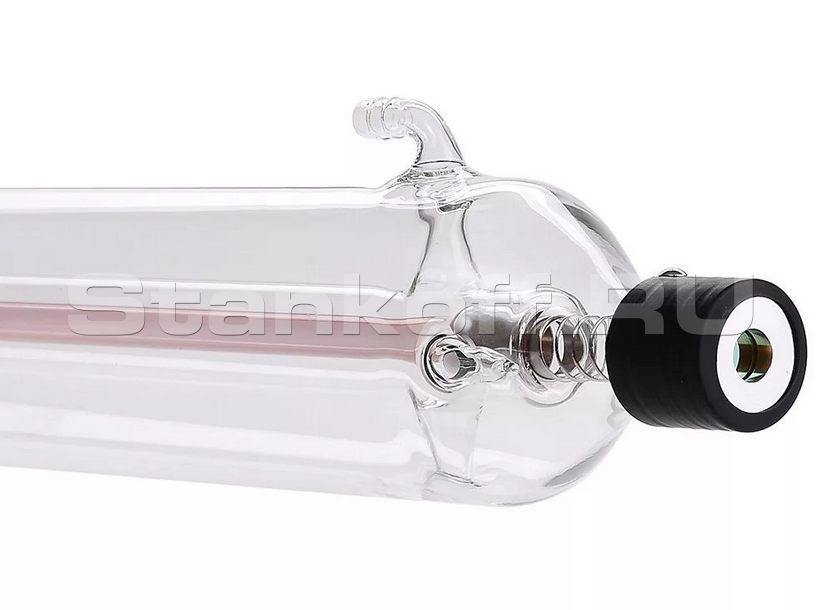

Лазерная трубка Yongli A4
Трубка для лазерных станков Yongli A4s предназначена для резки и гравировки материалов неметаллической природы на мощности от 100 до 130 Вт. В качестве сырья для работы может использоваться:
Модель A4s предназначена для гравировально-раскроечных работ любых материалов, за исключением металлов. Сюда входят, в частности:

Характерной особенностью лазерной резки является очень высокая скорость и точность раскроя, чистый срез на кромке, практически полная идентичность воспроизводимого изображения и отсутствие отходов при работе. Поэтому станки, оснащенные трубкой Yongli A4s используют на производствах, специализирующихся на выпуске серийной продукции в больших объемах.
Корпусом лазерного излучателя Yongli A4s служит колба из прочного стекла, имеющая несколько внутренних изолированных отсеков. Центральный заполнен смесью газов с преобладанием двуокиси углерода. В полость вокруг него залита вода, которая непрерывно циркулирует и выступает в роли охлаждающей рубашки. Это мера необходима для постоянного поддержания температуры газосмеси на одном уровне, т. к. в случае перегрева срок службы изделия значительно сокращается.
Важным достоинством модели, напрямую влияющим на качество лазерного луча, является внутреннее катализирующее напыление на стенках колбы. Состав покрытия разработан в собственной научной лаборатории компании Yongli с учетом последних исследований в области воздействия на инфракрасное излучение. Оптимально подобранные пропорции и компоненты катализатора усиливают мощность луча, обеспечивают его стабильность и качество на протяжении всего эксплуатационного периода.

Оптические элементы высокой пропускной способности американской компании II-VI.
Трубчатые электроды из нержавеющей стали c пружинным прижимом.
Катализатор, повышающий мощность, стабильность работы, надежность и долговечность.
Цельнометаллический алюминиевый радиатор на оптических элементах, обеспечивающий хорошую теплоотдачу.
