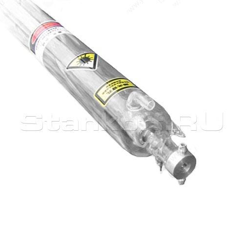

Лазерная трубка RECI W6
Лазерная трубка RECI W6 позиционируется как высокомощная трубка небольшого размера. По сравнению с трубками других производителей, RECI W6 при такой же длине более мощная и имеет более длительный срок службы. Она подходит для лазерной резки, лазерной гравировки и маркировки металлических (сталь, нержавейка) и неметаллических материалов.
