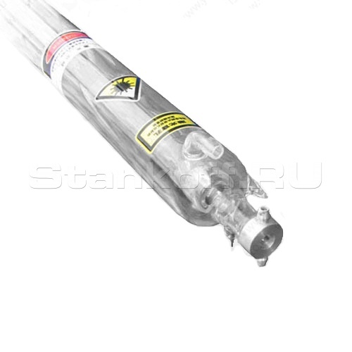

Лазерная трубка RECI W2
Лазерная трубка RECI W2 позиционируется как высокомощная трубка небольшого размера. По сравнению с трубками других производителей, RECI W2 при такой же длине более мощная и имеет более длительный срок службы. Она подходит для лазерной резки, лазерной гравировки и маркировки неметаллических материалов.
