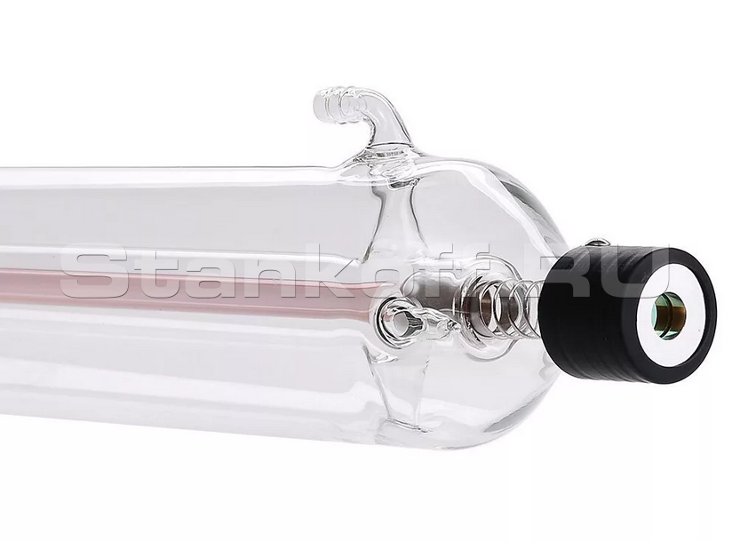

Лазерная трубка Yongli A8
Трубка Yongli A8s относится к последнему поколению излучателей, которые отличаются от предыдущих моделей улучшенными техническими и рабочими параметрами.
В основе работы Yongli A8s лежит формирование лазерного излучения в газовой среде, которая закачана в герметичную стеклянную колбу. Посредством высокочастотного импульса, поступающего от подсоединенного к трубке блока розжига, смесь газов начинает генерировать инфракрасное излучение. Для того, чтобы в процессе работы, газовая среда не перегревалась, в отдельном отсеке трубки циркулирует охлажденная жидкость, поддерживая таким образом приемлемый уровень температуры колбы. Наличие водяного контура значительно увеличивает срок службы изделия и положительно влияет на качественные характеристики излучения.
Еще одним важным достоинством излучателя Yongli A8s является внутренне катализирующее покрытие, состав которого и технология нанесения обеспечивают максимальную производительность трубки. Благодаря такому напылению повышается качество газосмеси, скорость ее восстановления и увеличивается мощность излучения.
Обработка материалов с использованием лазера считается одной из самых качественных и эффективных. Такой метод раскроя не повреждает поверхность материалов, не оставляет отходов и обеспечивает чистую, четкую кромку. Луч, который формирует Yongli A8s, отличается малым диаметром пятна и способен с высокой точностью вырезать даже сложноконтурные заготовки. Высокая мощность излучения (от 150 до 180 Вт) позволяет использовать станок, оснащенный такой трубкой, даже для раскроя мягких металлов (латунь, алюминий и проч.). Кроме них сырьем для работы могут выступать практически любые материалы: ткани, пластики, дерево, резина, картон и многое другое.
