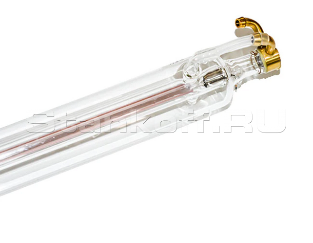

Лазерная трубка Yongli 60Вт устанавливается на газовые лазерные станки, предназначенные для резки и гравировки любых материалов, исключая металлы.
В число поверхностей, подходящих для обработки, входят:
- натуральные и искусственные ткани и нетканые материалы, включая джинс, войлок, фетр;
- большинство пластиков;
- все типы древесных материалов, в том числе натуральное дерево и шпон из него;
- мех, кожа;
- гранит, мрамор;
- поролон, резина, пенопласт, паронит и многие другие.
Модель Yongli 60Вт является самым маломощным представителем всей линейки (60-70 Вт), поэтому отлично подходит для работы с таким деликатным сырьем, как шелк или кожа, раскрой которой затруднителен на станках с излучателями высокой мощности.
Особенности трубки
Принцип создания лазерного луча в трубке R1 основан на электроимпульсном возбуждении углекислотной газовой смеси, закачанной в один из герметичных отсеков стеклянной колбы. Полость вокруг него является контуром принудительного охлаждения и заполнена водой, циркуляция которой не позволяет смеси газов перегреваться. Благодаря наличию водяной рубашки лазерный излучатель Yongli 60Вт может функционировать около 3000 часов без потери скорости и качества резки.
- Внутренне катализирующее покрытие, улучшающее качество луча и увеличивающее его мощность на 20% в сравнении с излучателями таких же габаритов от прочих производителей.
- Длина волны 10,6 мкм.
- Настраиваемый оптический резонатор, что позволяет регулировать диаметр и мощность луча.
- Совместимость со всеми станками и блоками высокого напряжения китайских производителей.
- Имеется система принудительного охлаждения внутренней оптики.
- Контактные провода подключаются посредством припаивания.
- Каждый излучатель проходит предпродажное тестирование на работоспособность.
| Номинальная мощность, Вт | 60 |
| Максимальная мощность, Вт | 70 |
| Длина волны | 10,6 |
| Длина, мм | 1050 |
| Диаметр, мм | 80 |
| Газ | СO2-N2-He |
| Тип охлаждения | Водяное |
| Срок службы, ч: | 7 500 |
| Рабочий ток, мА | 16-20 |
| Рабочее напряжение, кВ | 14 |
| Напряжение розжига, кВ | 20 |
