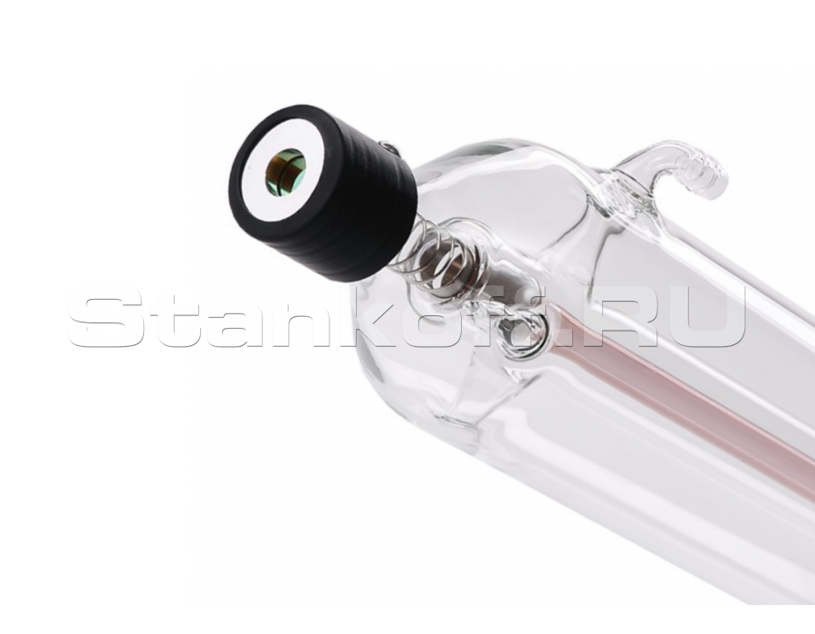

Лазерная трубка Yongli A2
Лазерная трубка A2s относится к ключевым элементам оптической системы лазерных станков, работающих на основе газовой смеси. В качестве компонентов газовой среды выступают гелий, азот и двуокись углерода, которая составляет основную массу смеси. Под воздействием высокочастотных импульсов, поступающих от блока высокого напряжения, газосмесь переходит в активное состояние и формирует инфракрасные частицы, которые выходят из трубки и попадают на отражающее зеркало оптического тракта.
Колба лазерной трубки Yongli A2s изготовлена из прочного стекла и имеет несколько изолированных герметичных отсеков. В один из них закачана газовая смесь, второй заполнен жидкостью (преимущественно водой), которая циркулирует со скоростью 2-5 л/мин и поддерживает стабильную температуру газовой среды. Наличие водяной рубашки значительно увеличивает срок службы трубки, который доходит до 12 000 рабочих часов. При этом высокое качество и скорость реза сохраняются на протяжении всего эксплуатационного периода. Не менее важным аспектом, влияющим на мощность и точность луча, является наличие внутреннего катализирующего покрытия, состав которого разработан в собственной лаборатории компании Yongli и одобрен ведущими мировыми производителями лазерных трубок.
Модель A2s предназначена для гравировально-раскроечных работ любых материалов, за исключением металлов. Сюда входят, в частности:
  • кожа и ее заменитель;
  • натуральные и искусственные ткани и меха;
  • бумага и картон;
  • все пластики, кроме ПВХ;
  • каучуки;
  • паронит;
  • пенопласт, поролон;
  • фанера, шпон, дерево, МДФ, ДСП;
  • камень.
Особенности трубки
Оптические элементы высокой пропускной способности американской компании II-VI.
Трубчатые электроды из нержавеющей стали c пружинным прижимом.
Катализатор, повышающий мощность, стабильность работы, надежность и долговечность.
Цельнометаллический алюминиевый радиатор на оптических элементах, обеспечивающий хорошую теплоотдачу.
Номинальная мощность, Вт 90
Максимальная мощность, Вт 100
Длина волны 10,6
Длина, мм 1450
Диаметр, мм 80
Газ СO2-N2-He
Тип охлаждения Водяное
Срок службы, ч: 12 000
Рабочий ток, мА 24-30
Рабочее напряжение, кВ 18
Напряжение розжига, кВ 28
Катализатор да
Масса нетто, кг 3
