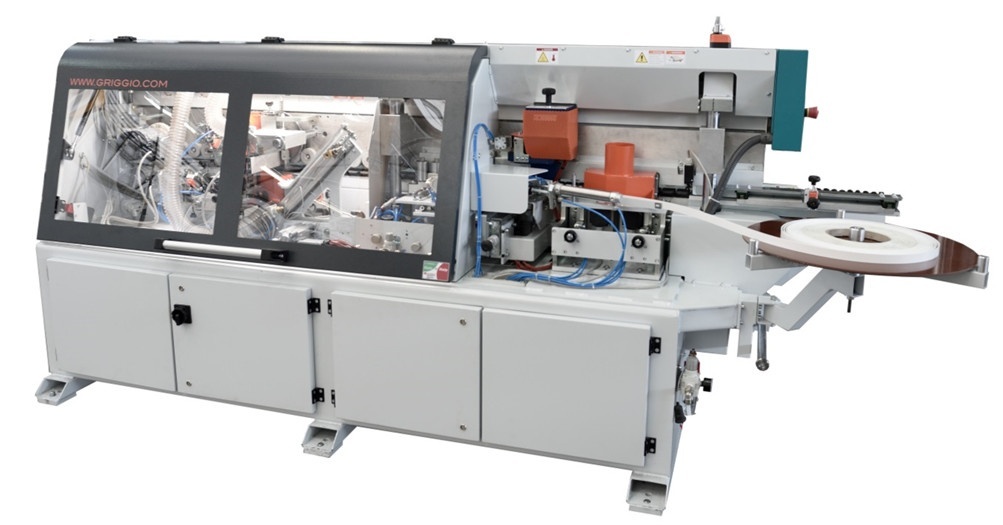

Конструктивные особенности
- Автоматический односторонний кромкооблицовочный станок для приклеивания клеем-расплавом и последующей отделки кромки на четырех торцах прямых деталей;
- Станина изготовлена из стального проката, согнутого и сваренного вместе для большей жесткости структуры;
- Верхний стальной прижим с двумя рядами обрезиненных роликов на подшипниках. Картер для защиты колес от остатков стружки. Ручной механизм подъем прижима с цифровым индикатором положения расположен на входе станка;
- Верхние узлы зафиксированы на прижиме для автоматической настройки при изменении толщины детали. Нижние узлы зафиксированы на опоре цепи для точности относительно детали;
- Все высокочастотные моторы запитаны через статический преобразователь частоты (инвертор);
- Быстрая замена клеевой ванны с устройством быстрой замены;
- Защитная кабина с поликарбонатными окнами для осмотра рабочих узлов во время обработки;
- Панель управления находится в эргономичном положении на входе станка для большего удобства использования;
- Электрическая система расположена внутри основания, снабжена дверцей, обеспечивающей легкий доступ для любых работ по техническому обслуживанию. Система соответствует действующим нормам качества;
- Перемещение панелей посредством транспортера, изготовленного из обрезиненных башмаков, и промышленной цепи с звеном 3/4“;
- Скользящие башмаки установлены на двух стальных направляющих, круглой и плоской, которые обеспечивают линейное перемещение детали и устойчивость к боковым нагрузкам;
- Ручная смазка башмаков;
- Телескопический поддерживающий рольганг расположен снаружи транспортера по всей длине станка. Скользящие пластиковые колеса со стальными вращающимися осями;
- Электронная система управления:
- 4” графический дисплей
- Выбор языка меню
- Клавиатура с кнопками “soft touch” и светодиодами для выбора программных функций
- Полное управление автоматизацией станка с помощью ПЛК и энкодера, расположенного над транспортером подачи деталей
- Установка температуры клеевой ванны
- Простая диагностика и руководство по решению возможных ошибок
- Станок соответствует нормативам CE.
