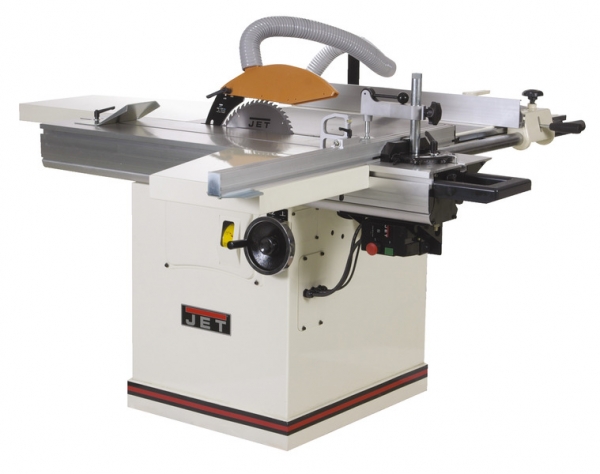

Пиление без изломов краёв материала за счёт подрезного устройства, входящего в стандартную комплектацию, с удобной регулировкой подрезного диска
Стандартная комплектация
- Удлинение стола 800х550 мм
- Расширение стола справа 830х400 мм
- Съемный стол каретки 500х500 мм
- Параллельный упор
- Регулируемый упор для пиления под углом
- Прижим и упор заготовки
- Подрезной диск Ø 80/20 мм
- Пильный диск Ø 315/30 мм, 48 зубьев
- Пиление без изломов краёв материала за счёт подрезного устройства, входящего в стандартную комплектацию, с удобной регулировкой подрезного диска
- Подвижной стол (каретка) из дюралюминиевого профиля, способный выдерживать большие нагрузки
- Тяжёлый рабочий стол из серого чугуна, удлинение и расширение стола входят в комплектацию
- Массивный пильный блок из цельного чугуна и простота регулирования с помощью больших маховиков
- Упор для пиления под углом, с фиксатором на -45°/ 90°/ +45°
- Параллельный упор с рукояткой для точной установки и эксцентриковым прижимом
