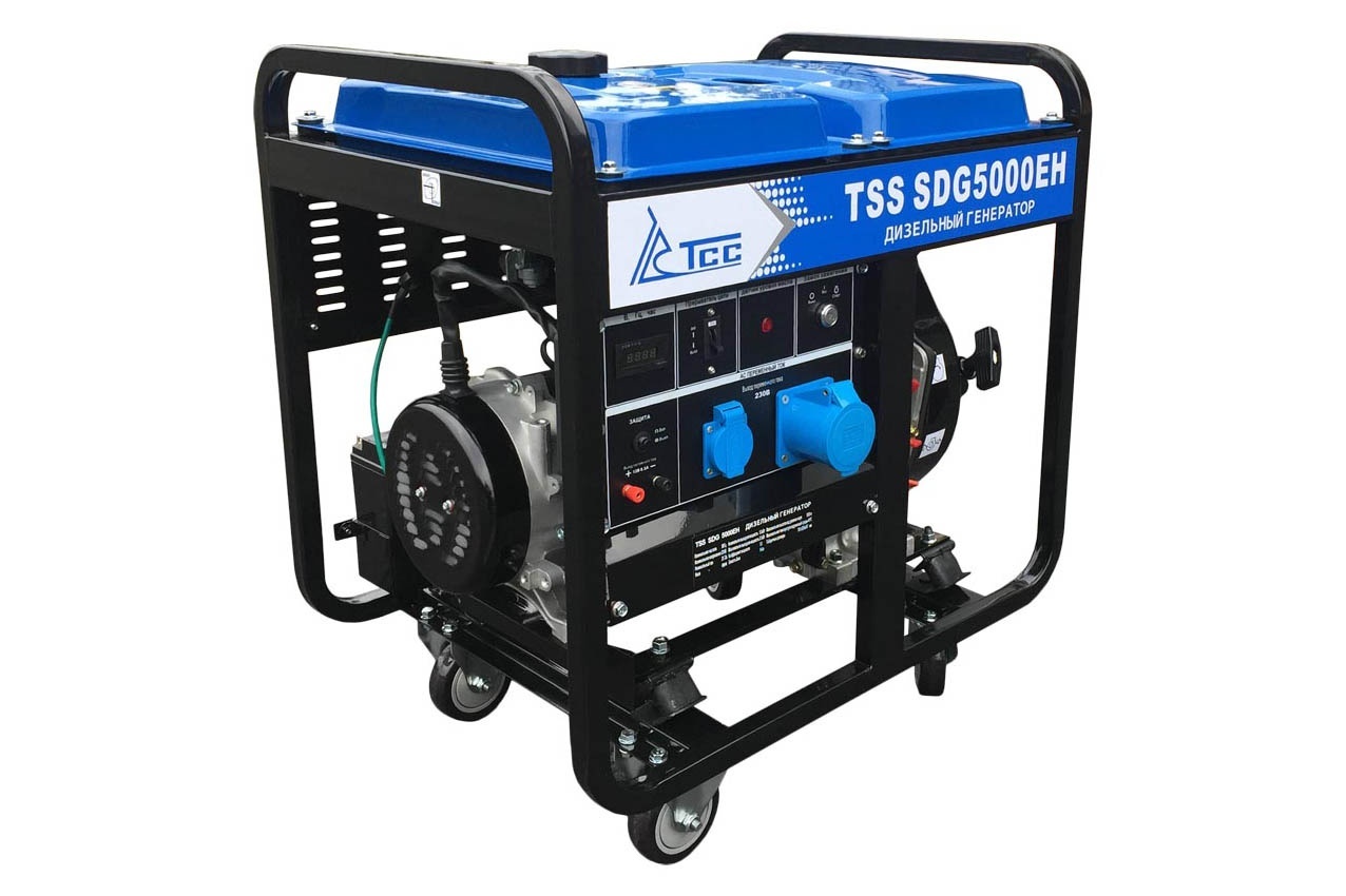

Дизель генератор TSS SDG 5000EH 5 кВт
Дизель генератор с максимальной мощностью 5.5 кВт не только отлично справится с созданием резервного электропитания в случаях отключения электроэнергии, но и гарантирует стабильную работу в качестве главного источника питания. Применяется в качестве независимого источника электроэнергии в частном доме или на даче, на объектах малого строительства и уличной торговли, при подключении бытовых приборов и инструмента. Электрогенератор дизельный 5 кВт работает на дизельном топливе(ДТ). Рекомендуемое к эксплуатации масло SAE 10W30.

Техническая характеристика Дизеля генератора TSS SDG 5000EH
Мощность номинальная, кВт 5
Мощность номинальная, кВА 5
Мощность максимальная, кВт 5,5
Мощность максимальная, кВА 5,5
Напряжение (В) 230
Коэффициент мощности 1
Количество фаз 1
Частота, Гц 50
Номинальный ток (А) 27
Объём топливного бака (л) 15
Расход топлива при 75% мощности л/ч 1.7
Вид топлива дизель
Уровень шума (dB/7м) 84
Исполнение открытое
Тип запуска ручной/электростартер
Автономная работа на 75% нагрузки без дозаправ (ч) 9
Количество розеток 230В 2
Клеммы для зарядки аккумулятора да
Вольтметр да
Модель двигателя C188FD
Мощность двигателя, кВт/л.с. 7,5/10,2
Комплектация Электрическая вилка, комплект проводов, ручки и колёса
Количество цилиндров 1
Рабочий объём двигателя (л) 0,456
Частота вращения коленвала (об/мин) 3000
Система охлаждения воздушная
Тактность двигателя 4
Ёмкость масляной системы (л) 1.7
Рекомендуемый тип масла 10W-30
Установленный аккумулятор Ah/V 18/12
Датчик уровня топлива да
Глушитель да
Масса, кг 114
Габаритные размеры (Д;Ш;В; мм) 707х525х647
