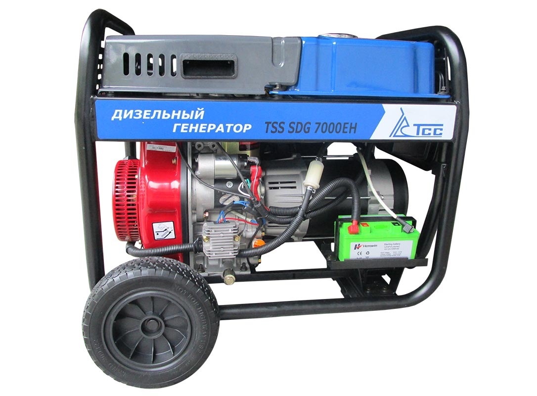

Дизель генератор профессионального уровня, с максимальной мощностью 7 кВт, не только отлично справится с созданием резервного электропитания в случаях отключения электроэнергии, но и гарантирует стабильную работу в качестве главного источника питания.
Применяется в качестве независимого источника электроэнергии в частном доме или на даче, на объектах малого строительства и уличной торговли, при подключении бытовых приборов и инструмента.
Электрогенератор дизельный 6,5 кВт работает на дизельном топливе(ДТ). Рекомендуемое к эксплуатации масло SAE 10W30.
Особенности конструкции
- Двигатель одноцилиндровый четырехтактный, с воздушным типом охлаждения, отличается низким расходом топлива, малым уровенем вибрации и шума при работе, большим сроком службы
- Система впрыска WEIFU. Применение системы позволяет снизить расход топлива за счет более качественного распыления и перемешивания топлива , что способствует эффективному сгоранию смеси, а также улучшению экологических показателей установки: снижению дымности и уменьшению CO в выхлопных газах
- Медная обмотка генератора в сравнении с алюминиевой обладает значительно большим рабочим ресурсом
- Электронное зажигание не требует дополнительных настроек, что упрощает обслуживание двигателя в течение всего срока службы
- Интеллектуальный модуль с жидкокристаллическим многофункциональным дисплеем предлагает эффективный способ контроля параметров работы (на дисплее отображаются часы работы(моточасы) дизельного генератора, напряжение, частота тока)
- Автоматический регулятор напряжения выполняет функцию стабилизатора напряжения, обеспечивает высокий уровень стабильности выходного напряжения и устойчивость к перегрузкам
- Автоматический выключатель обеспечивает защиту генератора от перегрузок и короткого замыкания
- Электронная система аварийной защиты (контролирует параметры работы станции и, при необходимости, выключит генератор, в том числе по перегрузке или по низкому уровню масла)
- Индикатор аварийного падения давления масла и индикатор перегрузки генератора указывают причину внезапной остановки генератора
- Встроенный датчик уровня топлива позволяет осуществлять визуальный контроль остатка топлива в баке. Топливный бак увеличенного объема обеспечивает автономную работу агрегата в течение 10.5 часов
- Предпусковой подогрев (свеча накаливания) предназначен для упрощения запуска двигателя при отрицательных температурах
- Влагозащитные автоматы защиты и розетки позволяют использовать генераторную установку при различных погодных условиях
- Подшипники устойчивы к воздействию высоких температур и разрушению внутреннего кольца подшипника
- Антивибрационная система (резиновые подушки) — конструктивное решение, которое снижает уровень вибрации и шума в процессе работы генератора
Комплектация
- Индикатор давления в системе смазки двигателя
- Тепловой автоматический выключатель
- Датчик уровня топлива
- Счетчик моточасов
- Вольтметр
- Аккумулятор
- Брызгозащищенные розетки: 220В – 16А 1 шт.(европейского стандарта) и 220В - 32А 1 шт.(промышленная), что позволяет подключать разные электроинструменты
- Выход на 12В для зарядки аккумулятора, набор 12 вольтовых проводов, клемма заземления

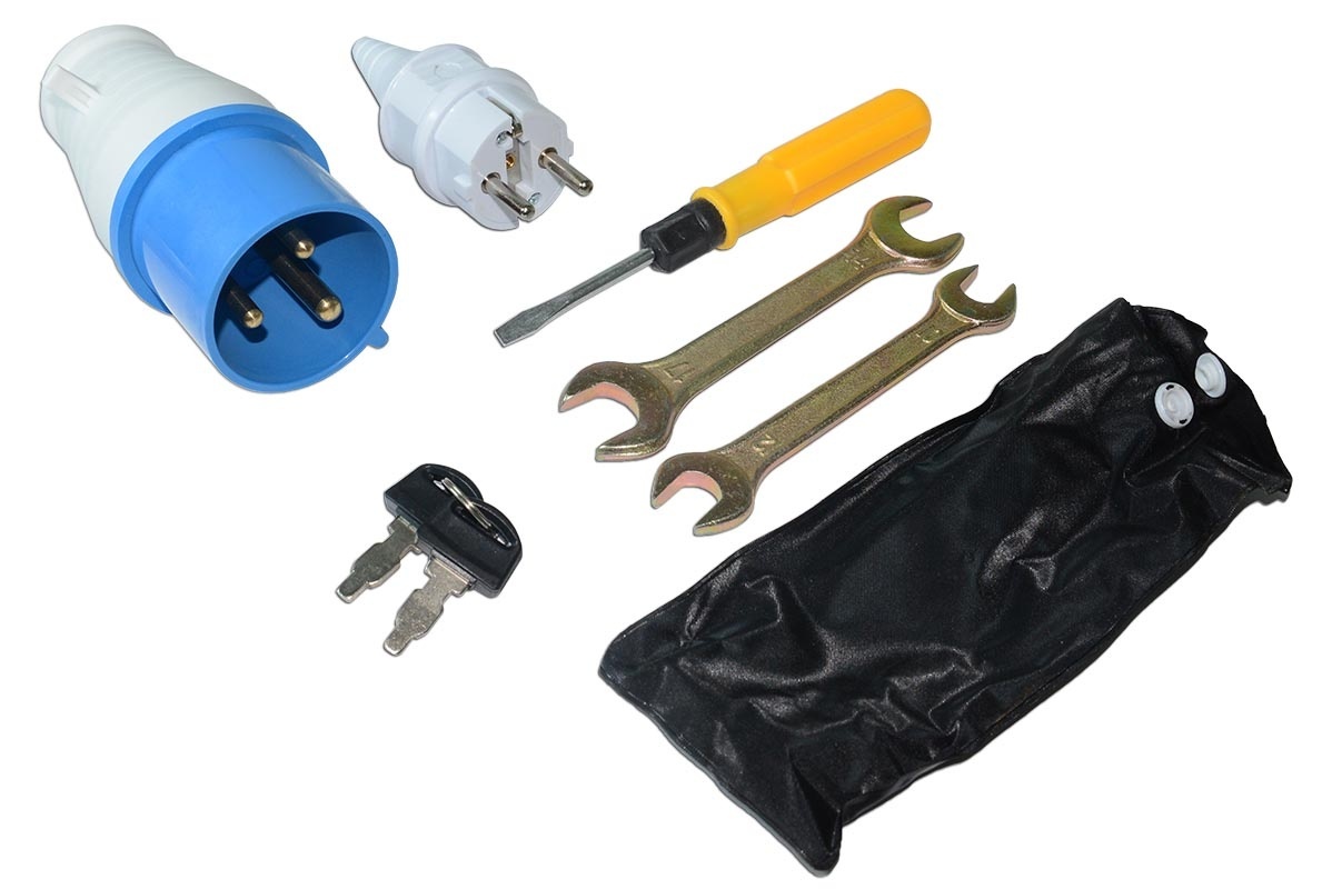

- Вилка, для подключения общей нагрузки, 2 шт. (по количеству розеток и номиналу)

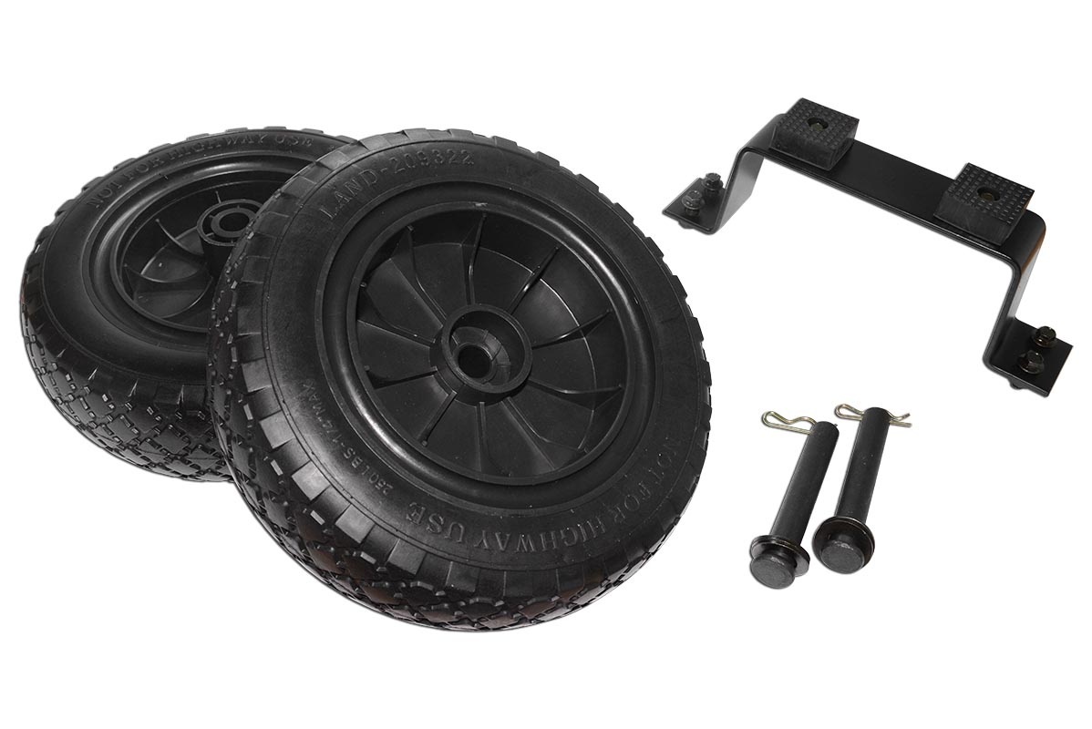

- Колеса и ручка, для облегчения транспортировки
- Набор инструментов в комплекте: отвертка, ключ рожковый 10х12, ключ рожковый 14х17, ключ зажигания (2 шт.)
- Инструкция по эксплуатации и гарантийный талон производителя

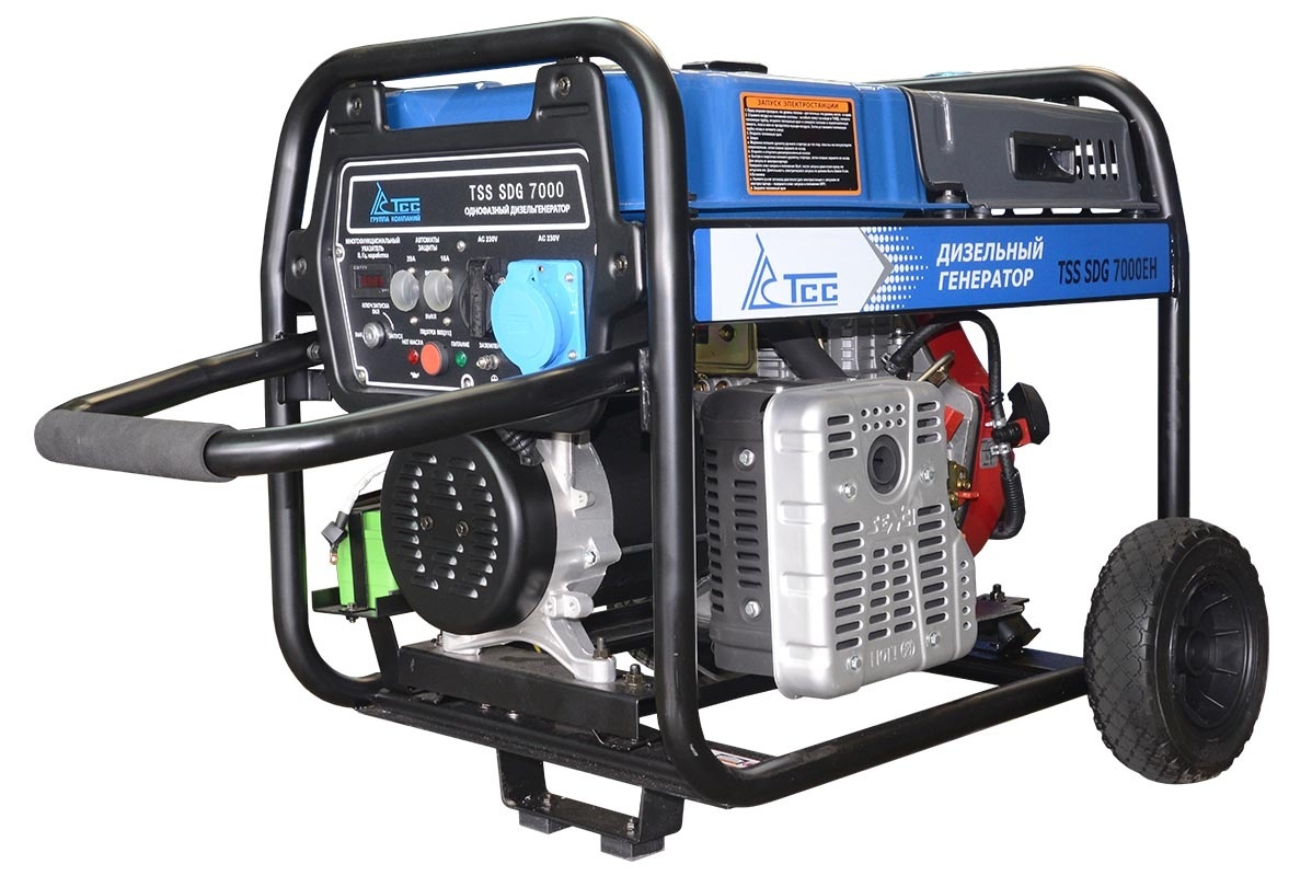

| Техническая характеристика Дизеля электростанции TSS SDG 7000EH |
| Мощность номинальная, кВт |
6.5 |
| Мощность номинальная, кВА |
6.5 |
| Мощность максимальная, кВт |
7 |
| Мощность максимальная, кВА |
7 |
| Коэффициент мощности |
1 |
| Напряжение (В) |
230 |
| Количество фаз |
1 |
| Частота, Гц |
50 |
| Номинальный ток (А) |
28 |
| Объём топливного бака (л) |
18 |
| Расход топлива при 75% мощности л/ч |
2.1 |
| Вид топлива |
Дизель |
| Уровень шума (dB/7м) |
84 |
| Исполнение |
Открытое |
| Степень защиты |
IP23 |
| Тип запуска |
ручной/электростартер |
| Автономная работа на 75% нагрузки без дозаправ (ч) |
8.5 |
| Количество розеток 230В |
2 |
| Клеммы для зарядки аккумулятора |
Нет |
| Вольтметр |
Да |
| Модель двигателя |
C192FD |
| Мощность двигателя, кВт/л.с. |
11/15 |
| Комплектация |
Двигатель, генератор, рама, панель управления, ручки и колёса |
| Количество цилиндров |
1 |
| Рабочий объём двигателя (л) |
0,499 |
| Частота вращения коленвала (об/мин) |
3000 |
| Система охлаждения |
Воздушная |
| Тактность двигателя |
4 |
| Ёмкость масляной системы (л) |
1.6 |
| Рекомендуемый тип масла |
10W-30 |
| Предпусковой подогреватель |
да |
| Установленный аккумулятор Ah/V |
18/12 |
| Датчик уровня топлива |
Да |
| Глушитель |
Да |
| Масса, кг |
115 |
| Габаритные размеры упаковки (Д;Ш;В; мм) |
800х580х650 |
| Габаритные размеры (Д;Ш;В; мм) |
790х560х630 |
| Гарантия, срок (мес) |
12 |
