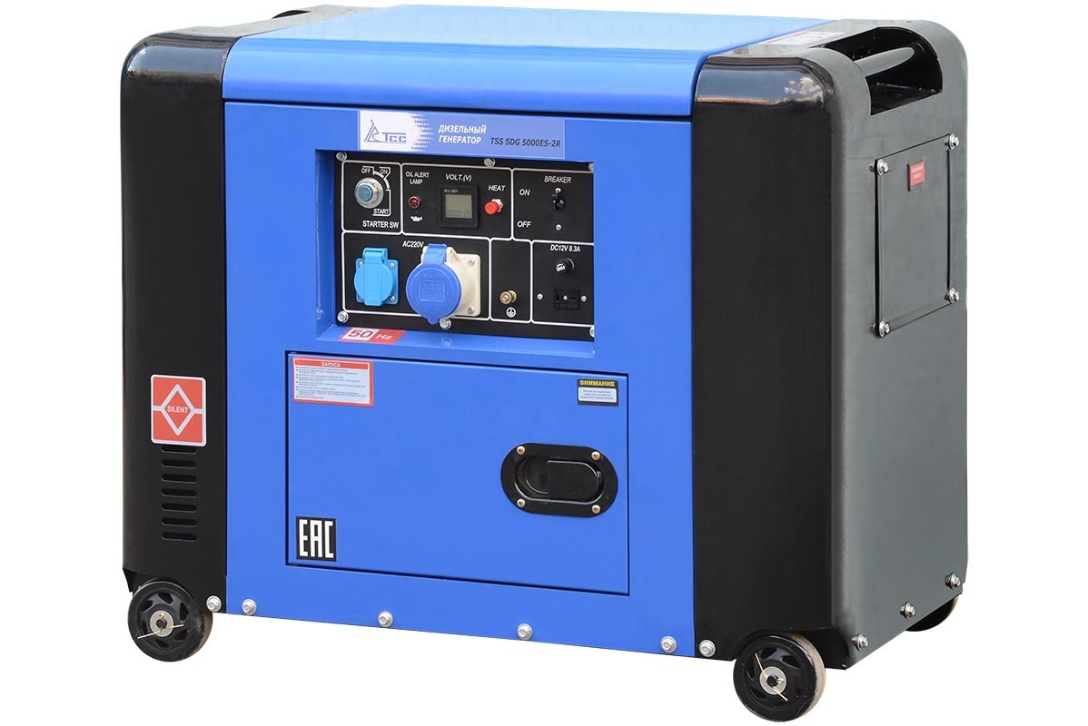

Портативный дизельгенератор ТСС - автономная электростанция, в шумозащитном кожухе, предназначенная для использования в качестве источника электропитания напряжением 230В (однофазные), частотой 50 Гц. Применяются в коммерческих и социальных организациях, специальных службах, частном секторе.
Отличительные особенности

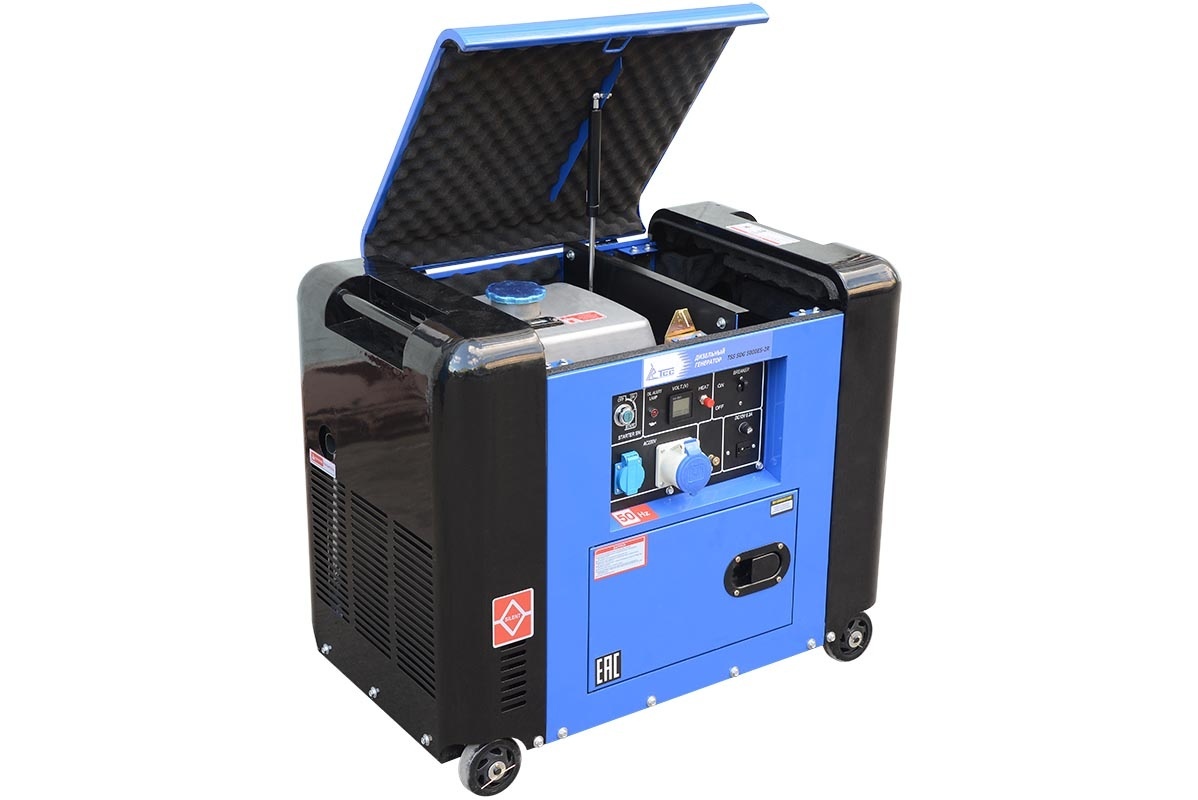

  • Защитный кожух, специально разработан для данной серии генераторов, позволяет снизить уровень шума до 72 dB и работать не доставляя дискомфорта оператору и окружающим.

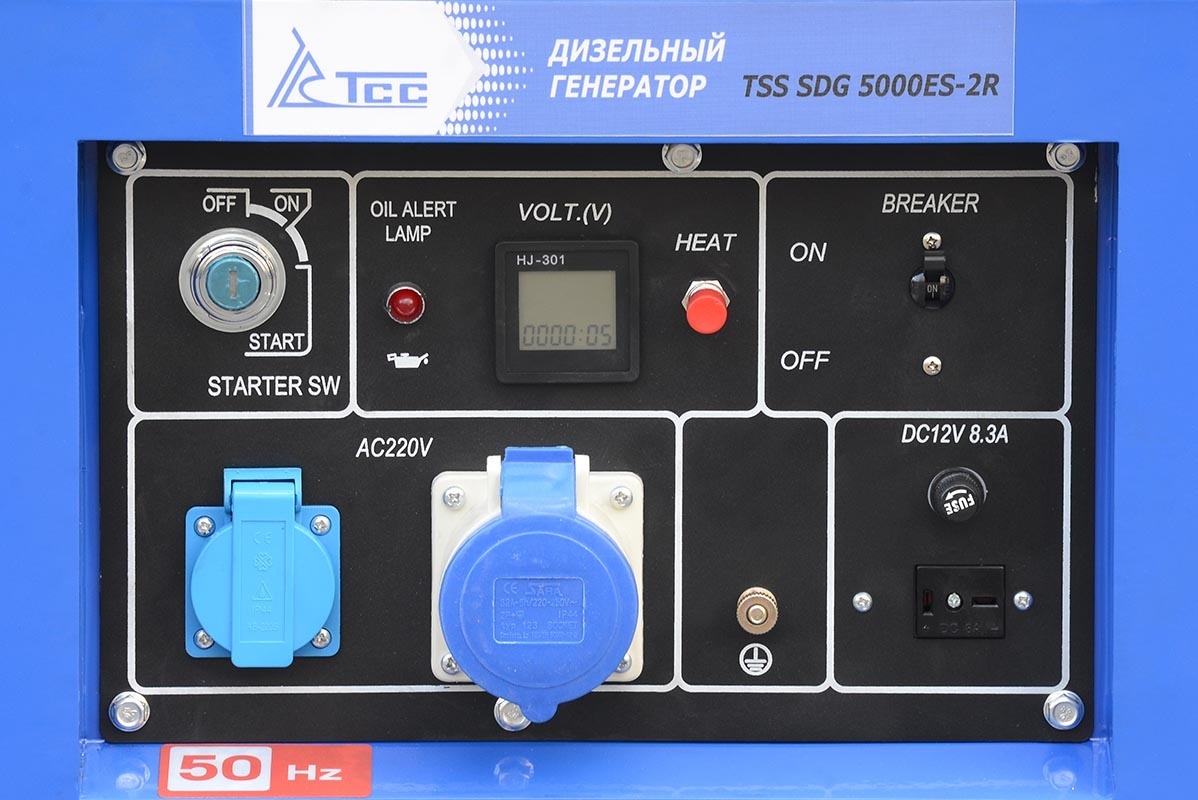

  • Многофункциональный Дисплей отображает все основные параметры работы генератора: Силу Тока, Нагрузку, Напряжение, Частоту Тока, и Отработанные Мото-часы для своевременного технического обслуживания.
  • В панели управления электростанцией установлены розетки: 220В – 16А 1 шт.((европейского стандарта) и 220В - 32А 1 шт.(промышленная), что позволяет подключать разные электроинструменты
  • Выход питания постоянного тока 12 В и клемма заземления.

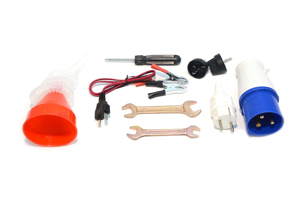

Комплектация
  1. Тепловой автоматический выключатель
  2. Датчик уровня топлива
  3. Счетчик моточасов
  4. Вольтметр
  5. Аккумулятор Ah /12 V
  6. Розетки: 220В – 2 шт.
  7. Выход на 12В для зарядки аккумулятора
  8. Набор 12 вольтовых проводов
  9. Модель оснащена колесным комплектом
  10. Инструкция по эксплуатации и гарантийный талон производителя
