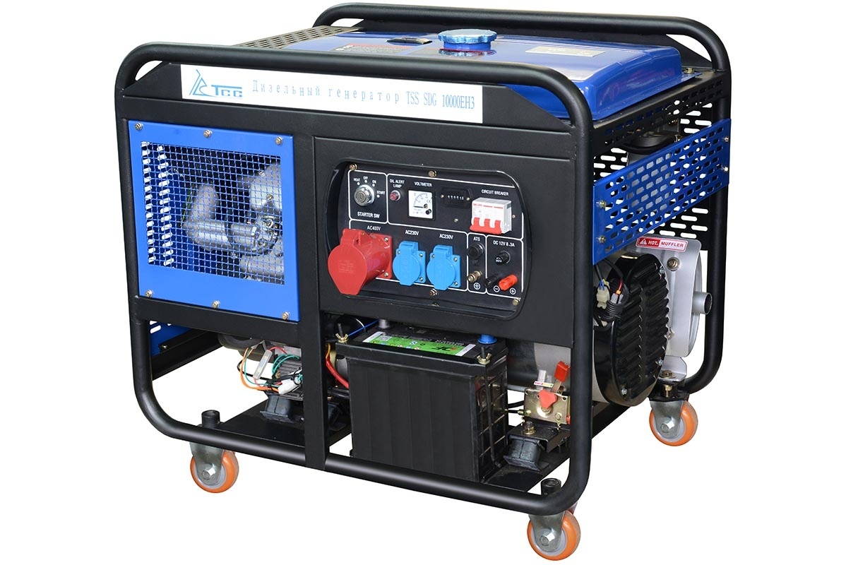

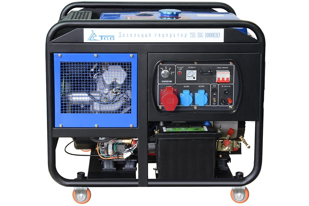

Трехфазный дизель генератор с максимальной мощностью 11 кВт не только отлично справится с созданием резервного электропитания в случаях отключения электроэнергии, но и гарантирует стабильную работу в качестве главного источника питания, при условии необходимости подключения трехфазных 380В потребителей. Российский трехфазный дизельгенератор может применяться в автосервисе, строительстве, аварийными службами, а так же на предприятиях малого бизнеса, для подключения бытовых приборов или строительного инструмента. К примеру, в автосервисе можно подключить трехфазный компрессор для работы автоподъемников, в моменты отключения электроэнергии. Необходимо учитывать, что схема соединения "Звезда" используемая в трехфазном дизель генераторе ТСС, позволяет, при подключении нагрузки к однофазному разъему 220В, получить полезную снимаемую мощность всего 3.3 кВт. Электрогенератор дизельный 10 кВт работает на дизельном топливе(ДТ). Рекомендуемое к эксплуатации масло SAE 10W30.
Особенности конструкции
- Двигатель двухцилиндровый четырехтактный, с воздушным типом охлаждения
- Электронные регуляторы напряжения обеспечивают высокий уровень стабильности выходного напряжения и устойчивость к перегрузкам.
- Тепловой автоматический выключатель для защиты от перегрузок и короткого замыкания
- Установлена свеча накаливания, которая делает возможным сам запуск системы в сложных условиях. Работают генераторы при температуре -20 +40 ℃
- Электронная система аварийной защиты (контролирует параметры работы станции и, при необходимости, выключит генератор, в том числе по перегрузке или по низкому уровню масла)
- При понижении давления масла ниже допустимого уровня на панели управления загорается сигнальная лампа
- Топливный бак увеличенного объема обеспечивает автономную работу агрегата в течение 6 часов, с учетом обеспечения режима охлаждения
- Встроенный датчик уровня топлива позволяет осуществлять визуальный контроль остатка топлива в баке
- Специальные демпферы минимизируют уровень вибраций, что исключает преждевременный износ внутренних деталей и узлов

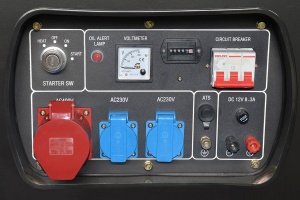

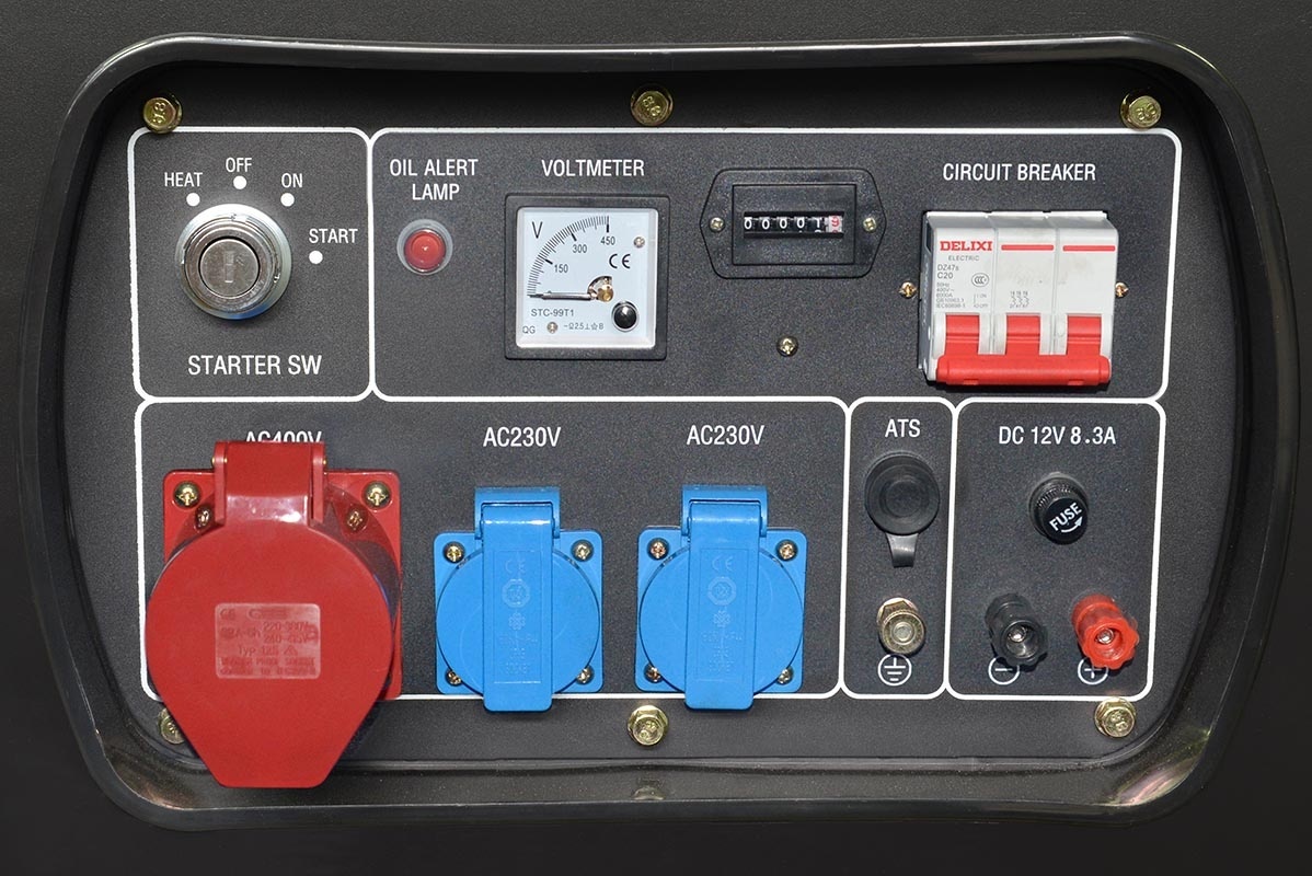

- Панель управления содержит вольтметр для отображения напряжения, счетчик моточасов, а также, индикатор уровня масла и индикатор топлива, автомат защиты
Комплектация
- Датчик уровня топлива
- Счетчик моточасов
- Вольтметр
- Аккумулятор 45 Ah /12 V
- Розетки: 220В – 16А 2 шт.((европейского стандарта) и 380В - 32А 1 шт.(промышленная), что позволяет подключать разные электроинструменты
- Выход на 12В для зарядки аккумулятора
- Вилка, для подключения общей нагрузки, 3 шт.
- Набор 12 вольтовых проводов
- Модель оснащена колесным комплектом
- Инструкция по эксплуатации и гарантийный талон производителя
