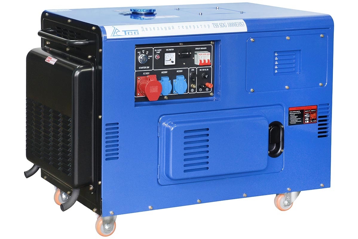

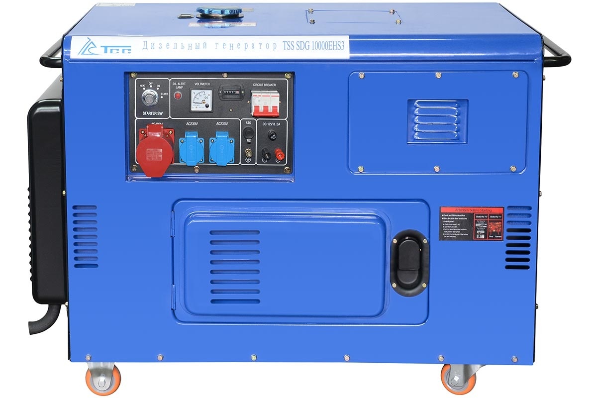

Трехфазный дизель генератор с максимальной мощностью 11 кВт не только отлично справится с созданием резервного электропитания в случаях отключения электроэнергии, но и гарантирует стабильную работу в качестве главного источника питания, при условии необходимости подключения трехфазных 380В потребителей. Российский трехфазный дизельгенератор может применяться в автосервисе, строительстве, аварийными службами, а так же на предприятиях малого бизнеса, для подключения бытовых приборов или строительного инструмента. К примеру, в автосервисе можно подключить трехфазный компрессор для работы автоподъемников, в моменты отключения электроэнергии. Необходимо учитывать, что схема соединения "Звезда" используемая в трехфазном дизель генераторе ТСС, позволяет, при подключении нагрузки к однофазному разъему 220В, получить полезную снимаемую мощность всего 3.3 кВт. Электрогенератор дизельный 10 кВт работает на дизельном топливе(ДТ). Рекомендуемое к эксплуатации масло SAE 10W30. IP 20
Особенности конструкции
- Двигатель двухцилиндровый четырехтактный, с воздушным типом охлаждения
- Электронные регуляторы напряжения обеспечивают высокий уровень стабильности выходного напряжения и устойчивость к перегрузкам.
- Тепловой автоматический выключатель для защиты от перегрузок и короткого замыкания
- Установлена свеча накаливания, которая делает возможным сам запуск системы в сложных условиях. Работают генераторы при температуре -20 +40 ℃
- Электронная система аварийной защиты (контролирует параметры работы станции и, при необходимости, выключит генератор, в том числе по перегрузке или по низкому уровню масла)
- При понижении давления масла ниже допустимого уровня на панели управления загорается сигнальная лампа
- Топливный бак увеличенного объема обеспечивает автономную работу агрегата в течение 6-7 часов, с учетом обеспечения режима охлаждения
- Встроенный датчик уровня топлива позволяет осуществлять визуальный контроль остатка топлива в баке
- Специальные демпферы минимизируют уровень вибраций, что исключает преждевременный износ внутренних деталей и узлов

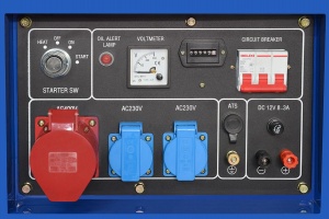

- Панель управления содержит вольтметр для отображения напряжения, счетчик моточасов, а также, индикатор уровня масла и индикатор топлива, автомат защиты
Комплектация
- Датчик уровня топлива
- Счетчик моточасов
- Вольтметр
- Аккумулятор 45 Ah /12 V
- Розетки: 220В – 16А 2 шт.((европейского стандарта) и 380В - 32А 1 шт.(промышленная), что позволяет подключать разные электроинструменты
- Выход на 12В для зарядки аккумулятора

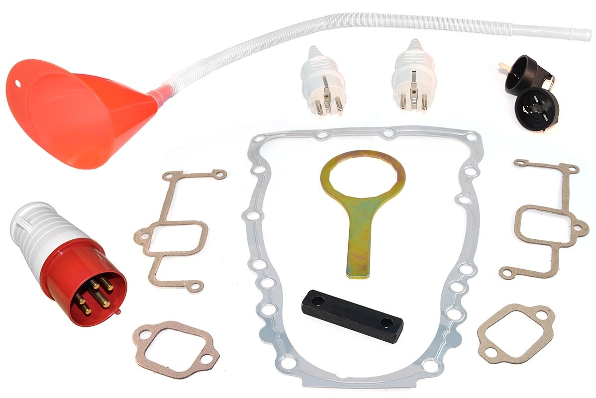

- Вилка, для подключения общей нагрузки, 3 шт.
- Набор 12 вольтовых проводов
- Модель оснащена колесным комплектом
- Инструкция по эксплуатации и гарантийный талон производителя
| Техническая характеристика Дизельного генератора электростанции TSS SDG 10000EHS3 | ||
| Мощность номинальная, кВт | 10 | |
| Мощность номинальная, кВА | 13 | |
| Мощность максимальная, кВт | 11 | |
| Мощность максимальная, кВА | 14 | |
| Напряжение (В) | 400/230 | |
| Коэффициент мощности | 0,8 | |
| Количество фаз | 3 | |
| Частота, Гц | 50 | |
| Номинальный ток (А) | 18 | |
| Объём топливного бака (л) | 21 | |
| Расход топлива при 75% мощности л/ч | 3 | |
| Вид топлива | дизель | |
| Уровень шума (dB/7м) | 70 | |
| Исполнение | ШумозащитныйКожух | |
| Степень защиты | IP 23 | |
| Тип запуска | электростартер | |
| Автономная работа на 75% нагрузки без дозаправ (ч) | 5 | |
| Количество розеток 400В | 1 | |
| Количество розеток 230В | 2 | |
| Клеммы для зарядки аккумулятора | нет | |
| Вольтметр | да | |
| Модель двигателя | R2V870X | |
| Мощность двигателя, кВт/л.с. | 13/17.7 | |
| Комплектация | Двигатель, генератор, рама, панель управления, колеса. | |
| Количество цилиндров | 2 | |
| Рабочий объём двигателя (л) | 2,3 | |
| Частота вращения коленвала (об/мин) | 3000 | |
| Система охлаждения | воздушная | |
| Тактность двигателя | 4 | |
| Ёмкость масляной системы (л) | 2.3 | |
| Рекомендуемый тип масла | 10W-30 | |
| Предпусковой подогреватель | да | |
| Установленный аккумулятор Ah/V | 45/12 | |
| Датчик уровня топлива | да | |
| Глушитель | да | |
| Масса, кг | 245 | |
| Габаритные размеры (Д;Ш;В; мм) | 1095х640х780 | |
