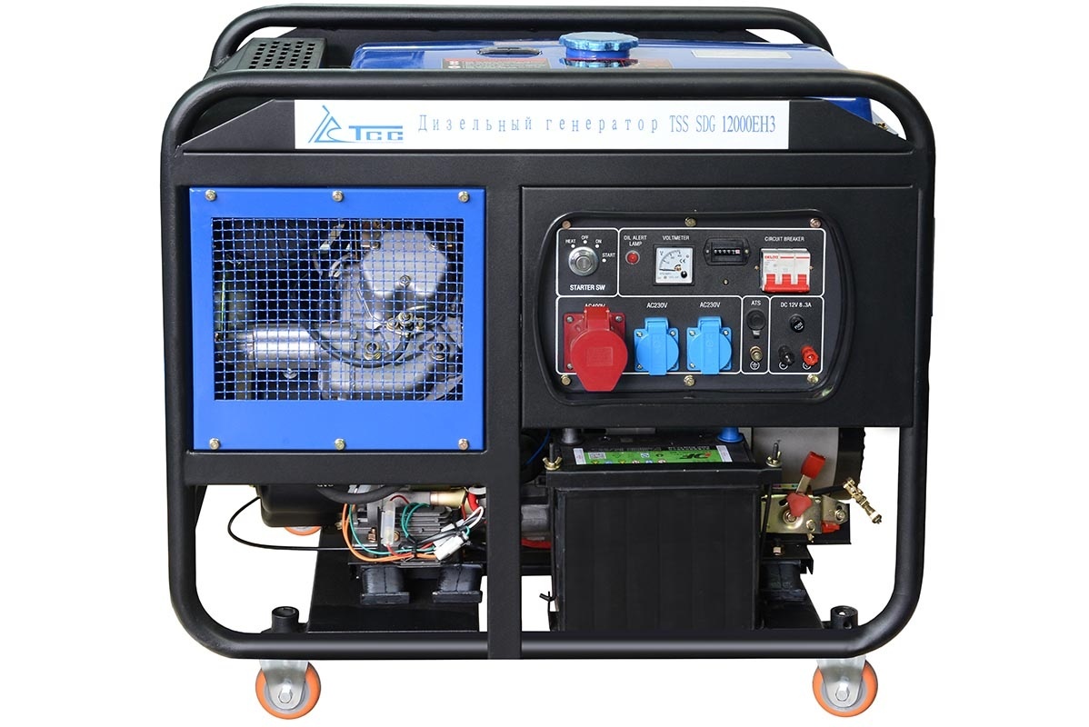

Особенности конструкции

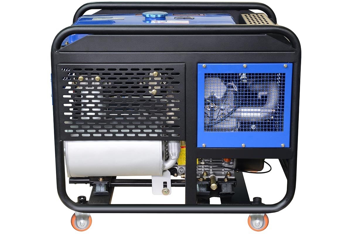

- Двигатель двухцилиндровый четырехтактный, с воздушным типом охлаждения
- Электронные регуляторы напряжения обеспечивают высокий уровень стабильности выходного напряжения и устойчивость к перегрузкам.
- Тепловой автоматический выключатель для защиты от перегрузок и короткого замыкания
- Установлена свеча накаливания, которая делает возможным сам запуск системы в сложных условиях. Работают генераторы при температуре -20 +40 ℃
- Электронная система аварийной защиты (контролирует параметры работы станции и, при необходимости, выключит генератор, в том числе по перегрузке или по низкому уровню масла)
- При понижении давления масла ниже допустимого уровня на панели управления загорается сигнальная лампа
- Топливный бак увеличенного объема обеспечивает автономную работу агрегата в течение 6 часов, с учетом обеспечения режима охлаждения
- Встроенный датчик уровня топлива позволяет осуществлять визуальный контроль остатка топлива в баке
- Специальные демпферы минимизируют уровень вибраций, что исключает преждевременный износ внутренних деталей и узлов

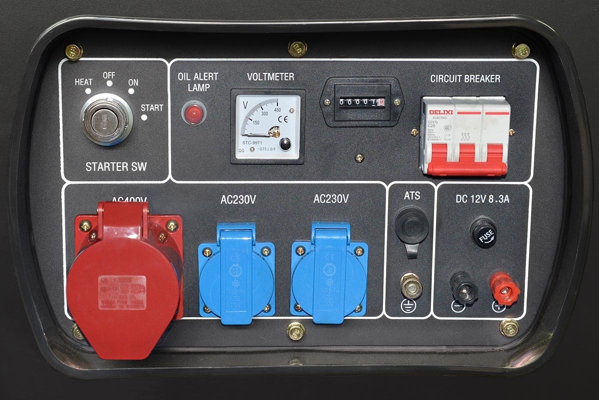

- Панель управления содержит вольтметр для отображения напряжения, счетчик моточасов, а также, индикатор уровня масла и индикатор топлива, автомат защиты

- Розетки: 220В – 16А 2 шт.(европейского стандарта) и 380В - 32А 1 шт.(промышленная), что позволяет подключать разные электроинструменты

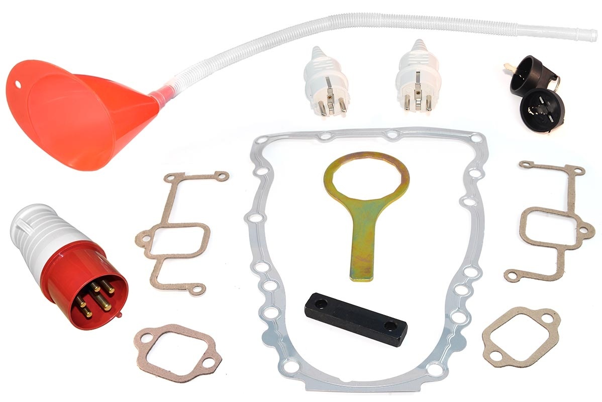

- Вилка, для подключения общей нагрузки, 3 шт.
- Набор 12 вольтовых проводов
