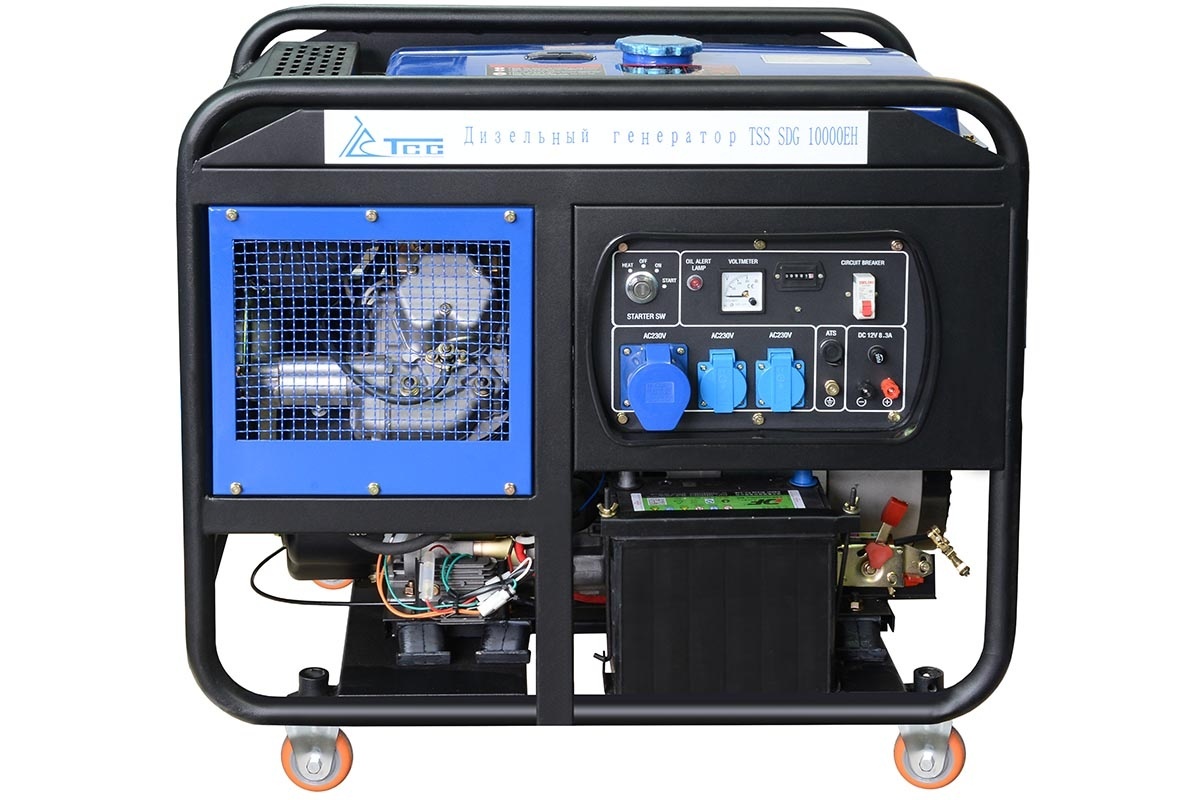

Особенности конструкции
  • Двигатель двухцилиндровый четырехтактный, с воздушным типом охлаждения
  • Электронные регуляторы напряжения обеспечивают высокий уровень стабильности выходного напряжения и устойчивость к перегрузкам.
  • Тепловой автоматический выключатель для защиты от перегрузок и короткого замыкания
  • Установлена свеча накаливания, которая делает возможным сам запуск системы в сложных условиях. Работают генераторы при температуре -20 +40 ℃
  • Электронная система аварийной защиты (контролирует параметры работы станции и, при необходимости, выключит генератор, в том числе по перегрузке или по низкому уровню масла)
  • При понижении давления масла ниже допустимого уровня на панели управления загорается сигнальная лампа
  • Встроенный датчик уровня топлива позволяет осуществлять визуальный контроль остатка топлива в баке
  • Специальные демпферы минимизируют уровень вибраций, что исключает преждевременный износ внутренних деталей и узлов

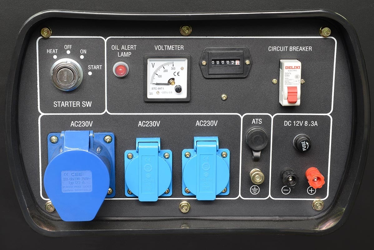

  • Панель управления содержит вольтметр для отображения напряжения, счетчик моточасов, а также, индикатор уровня масла и индикатор топлива, автомат защиты

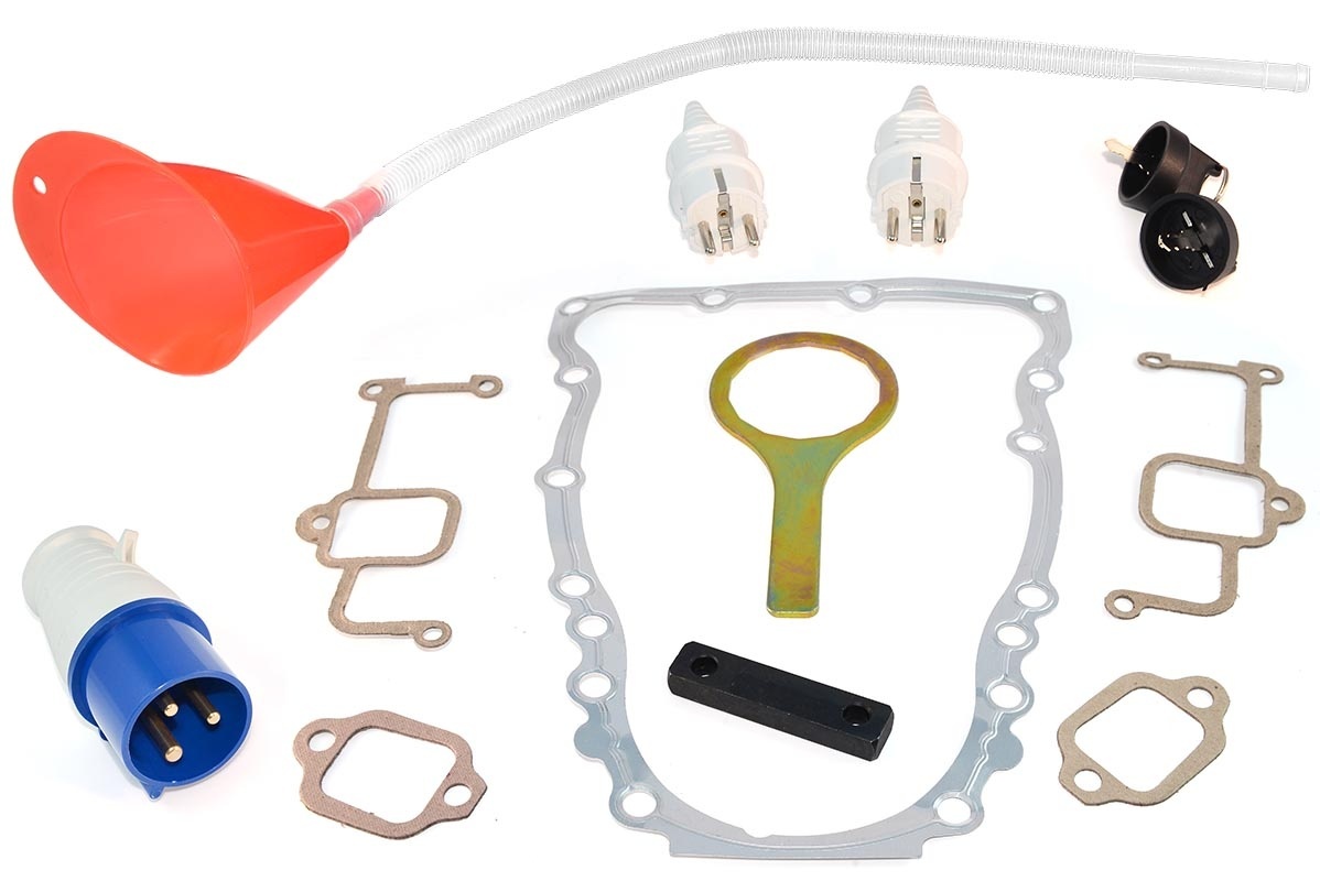

  6. Розетки: 220В – 16А 2 шт.((европейского стандарта) и 220В - 32А 1 шт.(промышленная), что позволяет подключать разные электроинструменты
  7. Выход на 12В для зарядки аккумулятора
  8. Вилка, для подключения общей нагрузки, 3 шт.
  9. Набор 12 вольтовых проводов
  10. Модель оснащена колесным комплектом
  11. Инструкция по эксплуатации и гарантийный талон производителя
