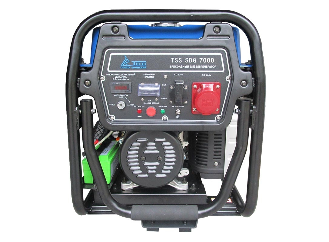

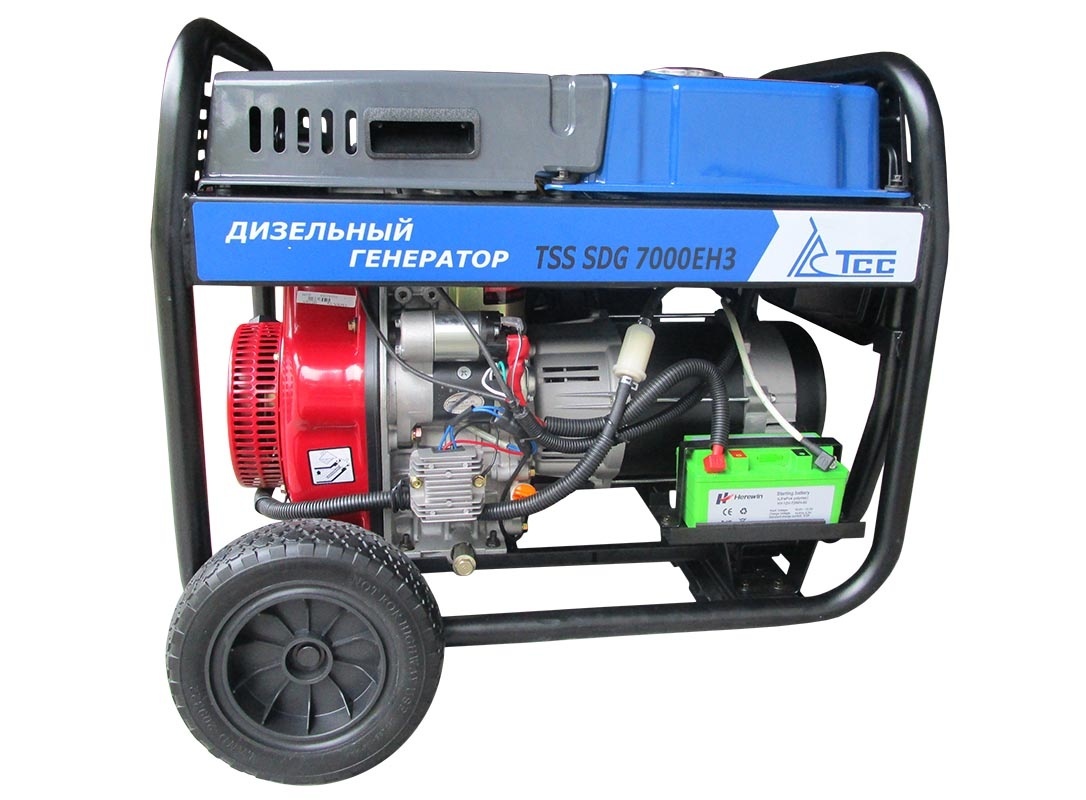

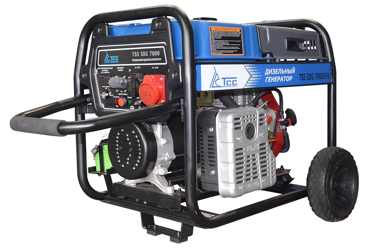

Особенности конструкции
- Двигатель одноцилиндровый четырехтактный, с воздушным типом охлаждения, отличается низким расходом топлива, малым уровенем вибрации и шума при работе, большим сроком службы
- Система впрыска WEIFU. Применение системы позволяет снизить расход топлива за счет более качественного распыления и перемешивания топлива , что способствует эффективному сгоранию смеси, а также улучшению экологических показателей установки: снижению дымности и уменьшению CO в выхлопных газах
- Медная обмотка генератора в сравнении с алюминиевой обладает значительно большим рабочим ресурсом
- Электронное зажигание не требует дополнительных настроек, что упрощает обслуживание двигателя в течение всего срока службы
- Интеллектуальный модуль с жидкокристаллическим многофункциональным дисплеем предлагает эффективный способ контроля параметров работы (на дисплее отображаются часы работы(моточасы) дизельного генератора, напряжение, частота тока)
- Автоматический регулятор напряжения выполняет функцию стабилизатора напряжения, обеспечивает высокий уровень стабильности выходного напряжения и устойчивость к перегрузкам
- Автоматический выключатель обеспечивает защиту генератора от перегрузок и короткого замыкания
- Электронная система аварийной защиты (контролирует параметры работы станции и, при необходимости, выключит генератор, в том числе по перегрузке или по низкому уровню масла)
- Индикатор аварийного падения давления масла и индикатор перегрузки генератора указывают причину внезапной остановки генератора
- Встроенный датчик уровня топлива позволяет осуществлять визуальный контроль остатка топлива в баке. Топливный бак увеличенного объема обеспечивает автономную работу агрегата в течение 10.5 часов
- Предпусковой подогрев (свеча накаливания) предназначен для упрощения запуска двигателя при отрицательных температурах
- Влагозащитные автоматы защиты и розетки позволяют использовать генераторную установку при различных погодных условиях
- Подшипники устойчивы к воздействию высоких температур и разрушению внутреннего кольца подшипника
- Антивибрационная система (резиновые подушки) — конструктивное решение, которое снижает уровень вибрации и шума в процессе работы генератора

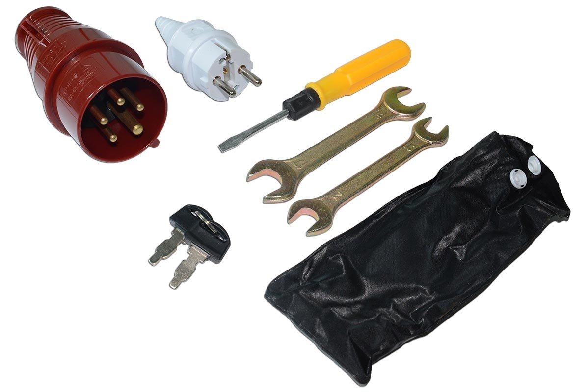

- Брызгозащищенные розетки 220В – 16А 1 шт.(европейского стандарта) и 380В - 16А 1 шт.(промышленная), что позволяет подключать разные электроинструменты
- Выход на 12В для зарядки аккумулятора, набор 12 вольтовых проводов, клемма заземления
- Вилка, для подключения общей нагрузки, 2 шт. (по количеству розеток и номиналу)

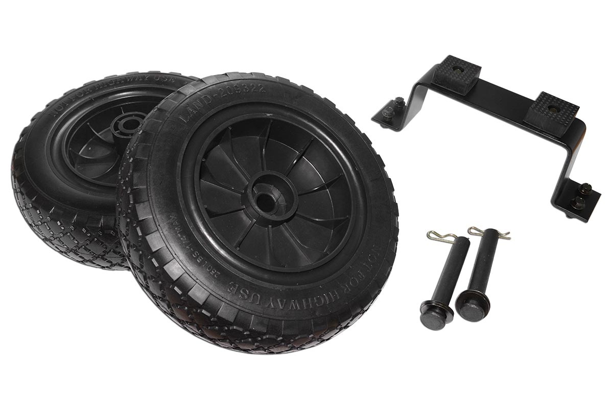

- Колеса и ручка, для облегчения транспортировки
- Набор инструментов в комплекте: отвертка, ключ рожковый 10х12, ключ рожковый 14х17, ключ зажигания (2 шт.)
