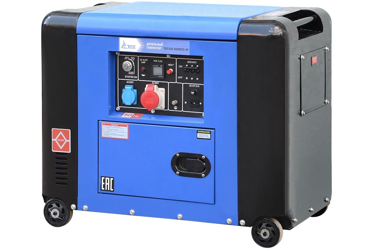

Портативный дизельгенератор ТСС - автономная электростанция, в шумозащитном кожухе, предназначенная для использования в качестве источника электропитания напряжением 400В (однофазные), частотой 50 Гц. Применяются в коммерческих и социальных организациях, специальных службах, частном секторе.
Отличительные особенности

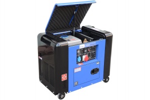

- Защитный кожух, специально разработан для данной серии генераторов, позволяет снизить уровень шума до 72 dB и работать не доставляя дискомфорта оператору и окружающим.
- Дизельный двигатель, 4х-тактный, одноцилиндровый, с воздушным охлаждением, с непосредственным впрыском топлива. Все двигатели проходят предварительную обкатку перед установкой на генератор и полностью готовы к эксплуатации.
- Встроенная Защита от перегрузок предохраняет от избыточной нагрузки на альтернатор, а также исключает случаи перегрева при длительном использовании. Умная защита предохраняет генератор от короткого замыкания.
- Инжектор впрыска топлива от BOSCH обеспечивает эффективную работу топливной системы, легкий запуск двигателя и пониженный расход топлива.

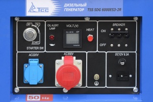

- Многофункциональный Дисплей отображает все основные параметры работы генератора: Силу Тока, Нагрузку, Напряжение, Частоту Тока, и Отработанные Мото-часы для своевременного технического обслуживания.
- В панели управления электростанцией установлены розетки: 220В – 16А 1 шт.((европейского стандарта) и 380В - 32А 1 шт.(промышленная), что позволяет подключать разные электроинструменты
- Выход питания постоянного тока 12 В и клемма заземления.
- Система автоматического контроля напряжения обеспечивает высокий уровень стабильности выходного напряжения и устойчивость к перегрузкам.
- Класс защиты IP 23 обеспечивает защиту от предметов, размер которых превышает 50 мм, и частиц диаметром более 2,5 мм.
- Установлена свеча накаливания, которая делает возможным сам запуск системы в сложных условиях. Работают генераторы при температуре -20 +40 ℃.
- Генераторная установка поставляется с комплектом шасси для облегчения ее транспортировки.
