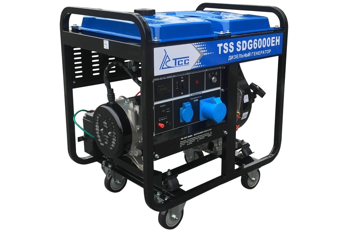

Дизель генератор с максимальной мощностью 6.5 кВт не только отлично справится с созданием резервного электропитания в случаях отключения электроэнергии, но и гарантирует стабильную работу в качестве главного источника питания.
Применяется в качестве независимого источника электроэнергии в частном доме или на даче, на объектах малого строительства и уличной торговли, при подключении бытовых приборов и инструмента.
Электрогенератор дизельный 6 кВт работает на дизельном топливе(ДТ). Рекомендуемое к эксплуатации масло SAE 10W30.
Особенности конструкции
- Двигатель одноцилиндровый четырехтактный, с воздушным типом охлаждения
- Электронное зажигание не требует дополнительных настроек, что упрощает обслуживание двигателя в течение всего срока службы
- Интеллектуальный модуль с многофункциональным дисплеем предлагает эффективный способ контроля параметров работы (на дисплее отображаются часы работы(моточасы) дизельного генератора, напряжение, частота тока)
- Электронные регуляторы напряжения обеспечивают высокий уровень стабильности выходного напряжения и устойчивость к перегрузкам.
- Тепловой автоматический выключатель для защиты от перегрузок и короткого замыкания
- Встроенный датчик уровня топлива позволяет осуществлять визуальный контроль остатка топлива в баке. При понижении давления масла ниже допустимого уровня на панели управления загорается сигнальная лампа;
- Топливный бак увеличенного объема обеспечивает автономную работу агрегата в течение 6 часов, с учетом обеспечения режима охлаждения
Комплектация
- Индикатор давления в системе смазки двигателя
- Датчик уровня топлива
- Счетчик моточасов
- Вольтметр
- Аккумулятор
- Розетки: 220В – 16А 1 шт.(европейского стандарта) и 220В - 32А 1 шт.(промышленная), что позволяет подключать разные электроинструменты
- Выход на 12В для зарядки аккумулятора
- Вилка, для подключения общей нагрузки, 2 шт.
- Набор 12 вольтовых проводов
- Колеса
- Инструкция по эксплуатации и гарантийный талон производителя
