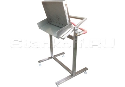

Установка мойки и стерилизации банок (для туб) ММС-30 Т

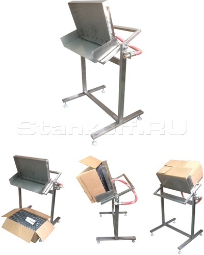

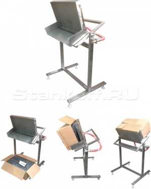

Установка стерилизации банок ИПКС-124Т(Н) (для туб) предназначена для групповой стерилизации жестяных и пластиковых туб в транспортной таре из гофрокартона с высотой 230-250 мм, длиной 580-600 мм и шириной 380-400 мм. Установка предназначена для использования на предприятиях пищевой, косметической, фармацевтической промышленности. Выполнена из пищевой нержавеющей стали. Для работы требуется подача пара (котельная, парогенератор).
Техническая характеристика установки мойки и стерилизации банок (для туб) ММС-30 Т
Производительность, не более, коробок/час  30
Высота коробок, мм  230-250
Длина коробок, мм  580-600
Ширина коробок, мм  380-400
Рабочее давление пара, не менее, кгс/см²  1,0
Расход пара, не более, кг/час  50
Время обработки туб, не более, сек  90
Габаритные размеры, не более, мм  800х650х1300
Масса, не более, кг  20
