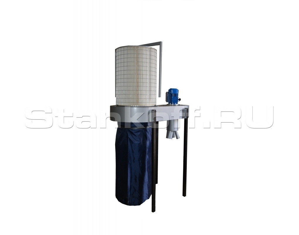

Предназначен для очистки воздуха от пыли, стружек и опилок деревообрабатывающих станков. Состоит из пылевого вентилятора, циклонного элемента для отделения крупных фракций пыли, фильтровальных кассет с автоматической регенерацией с ручной регулировкой, нижних мешков накопителей из специальной фильтровальной ткани.
Автоматическая система регенерации срабатывает при каждом выключении аппарата. Время работы регенерации, в зависимости от износа фильтровальных кассет, можно регулировать в ручную. Из-за большого объема, фильтровальная кассета позволяет обеспечить длительную работу аппарата без существенного снижения производительности.
Принцип действия
Воздух, содержащий пыль и стружку, засасывается вентилятором через воздуховоды от места пылеобразования. В циклонном элементе происходит предварительная очистка от крупной стружки и опилок, в фильтре — тонкая очистка от пыли.

| Технические характеристики стружкоотсоса ВУАР-2000 |
| Производительность номинальная, м³/час | 2500 |
| Скорость воздушного потока на входе, м/с | 25 |
| Размеры фильтровальной кассеты, мм | 560/750 |
| Размеры мешка накопителя, мм | 560/1200 |
| Степень очистки воздуха, % | 99,9 |
| Количество и диаметр воздуховодов, мм | 2х120 (80,110, 120, …) |
| Кол-во и объём мешков накопителей, шт х м³ | 2 х по 0,37 |
| Мощность электродвигателя, кВт | 1,5 |
| Напряжение, В | 380 / 220* |
| Габаритные размеры, мм | 1110 х 680 х 2585 |
| Масса, кг | 75 |
