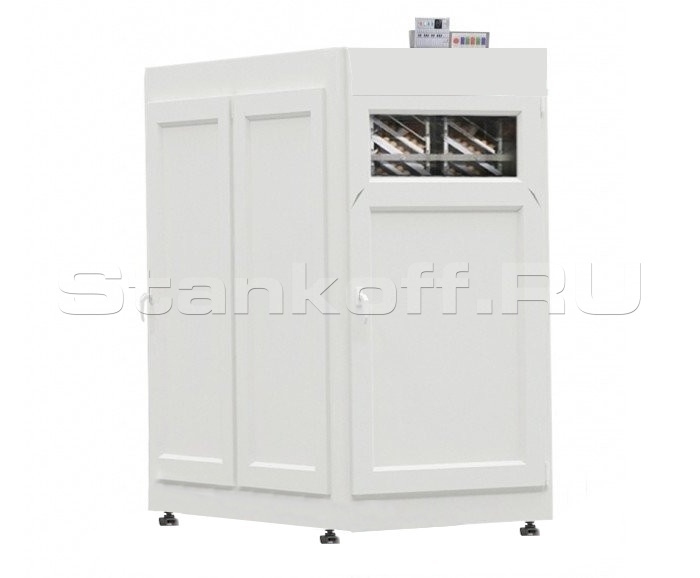

Инкубатор, рассчитанный на большое количество яиц, выводит фермерское птицеводство на новый, более эффективный, уровень. Использование таких агрегатов позволяет не только получить большое количество цыплят, но и обеспечивает их хорошую выводимость и, следовательно, стабильный доход. Высококачественным и производительным представителем модельного ряда таких устройств является ИНК-1000.
предназначен для выведения домашней птицы — кур, гусей, уток, перепёлок. Управление аппаратом осуществляется с помощью электронного управления. Пользователь закладывает яйца и задаёт параметры работы установки, обеспечивающие развитие птенцов. ИНК-1000 может использоваться в домашнем или фермерском хозяйстве.
Шкафный тип устройства имеет два отделения, предназначенных для инкубации яиц и вывода молодняка.
Особенности
- поворотом лотков на 45 градусов от плоскости (автоматическим);
- системой водного охлаждения с помощью форсунки, установленной на потолке камеры;
- системой вентиляции.

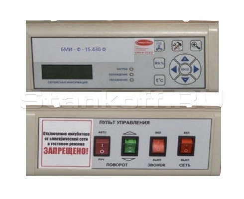

После того как задана программа — агрегат работает в автоматическом режиме. Контроль за процессом ведётся при помощи датчиков. Имеется система защиты от перегрева.

Материал корпуса — ПВХ профиль. Установка выполнена из панелей. Теплоизолятор изготовлен из пенополиуретана. Инкубационные и выводные лотки — из полимера. Механически-электронное устройство управляет работой аппарата. Поворотный механизм рассчитан на поворот лотков относительно первоначальной плоскости под углом 45 градусов влево или вправо от оси. Трёхлопастный вентилятор обеспечивает воздухообмен в установке. Оборудование работает от электросети с напряжением 220 В.

Затем стойку с лотками вкатывают в инкубатор. Задают с помощью дисплея и кнопок управления следующие параметры:
- температуру воздуха для инкубации внутри камеры;
- влажность;
- время поворота яиц.
Двигать или переворачивать яйца в процессе инкубации не нужно. За вас это сделает устройство поворота, которое поворачивает все лотки одновременно относительно горизонтали через заданное время. Закройте инкубатор и включите его в сеть. Убедитесь, что устройство работает в заданном режиме.
