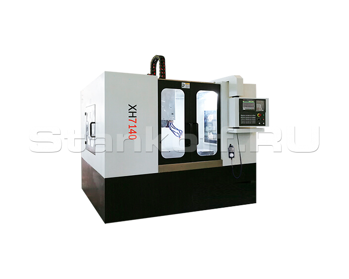

Вертикальный обрабатывающий центр ХН7140 можно использовать как для грубой, так и для чистовой обработки деталей, что позволяет удовлетворить различные требования пользователя. Благодаря качеству изготовления и простоте использования этот станок широко используется в различных сферах производства. Основные электрические узлы станка состоят из комплектующих известных мировых брендов и отличаются высокой надежностью. Направляющие на осях Х и Y имеют линейные направляющие. Имеется автоматическая смазка направляющих по осям Х, Y, Z.
Стандартная комплектация
- систему ЧПУ Siemens 808 Advanced (оси 3+1);
- пневматический зажим инструмента;
- система охлаждения;
- система освещения;
- автоматическую систему смазки;
- инструменты для обслуживания станка;
- транспортер для удаления стружки.
