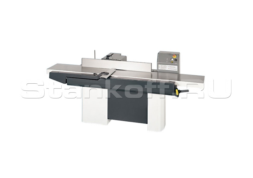

Фуговальный станок предназначен для прямолинейного строгания плоскости деревянных заготовок. Обрабатывающий узел станка — круглый ножевой вал с несколькими ножами. Вал смонтирован таким образом, что перемещая заготовку по горизонтальному рабочему столу, происходит строгание нижней стороны заготовки. Таким образом, нижняя сторона заготовки может быть идеально выровнена. Также, используя направляющую линейку (боковой упор), можно задать заготовке требуемый угол между нижней и боковой плоскостью. Помимо этого есть возможность обрабатывать кромку заготовки — снимать фаску, располагая направляющую линейку под углом к рабочему столу.
Фуганок относится к группе простых столярных станков. Все производители фуговального оборудования используют сварную конструкцию станины, и только столы оставляют литыми. Стол — один из главных элементов станка, у PF он сделан из литого чугуна большой толщины, с усиленным ребрами жесткости, фрезеруется за один проход металлообрабатывающего центра с ЧПУ.
| Технические характеристики фуговального станка PF 415 N |
| Рабочая ширина стола | 415 мм |
| Общая длина стола | 2700 мм |
| Длина подающего стола | 1560 мм |
| Наклоняемая (0-45)базирующая направляющая с разером | 1200х175 мм |
| Частота вращения ножевого вала | 5000 об/мин |
| Диаметр 4-х ножевого вала | 120 мм |
| Мощность двигателя | 3 кВт |
| Вес нетто | 600 кг |
| Габаритные размеры | 3000х900х1180 мм |
