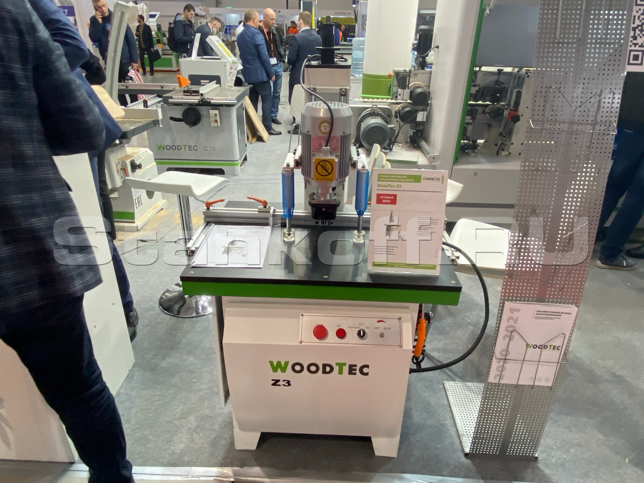

Станок сверлильно-присадочный под петли WoodTec Z3
Предназначен для фрезерования отверстий в мебельных фасадах под петлю с креплением.

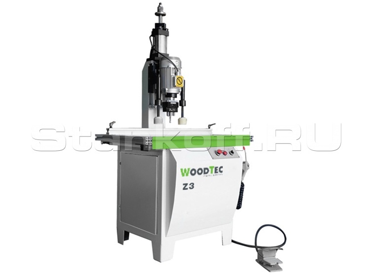

Сверлильная голова
Сверлильная голова
3-х шпиндельная головка 48 х 6, имеет три патрона, один для концевой фрезы под выборку чашечного отверстия под петлю, а еще два для сверл под крепление петли.
Засверливание отверстий происходит одновременно с операцией фрезерования.

Электродвигатель
Электродвигатель
Привод сверлильного блока осуществляется двигателем мощность 1,5 кВт.
