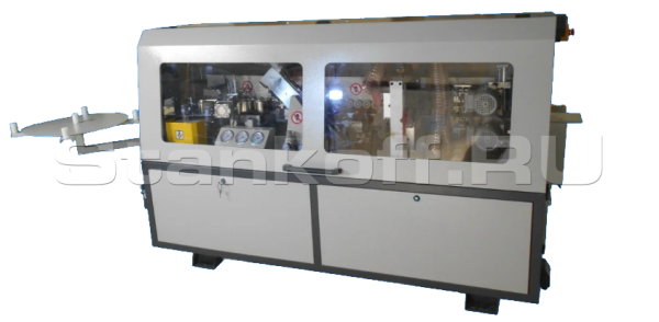

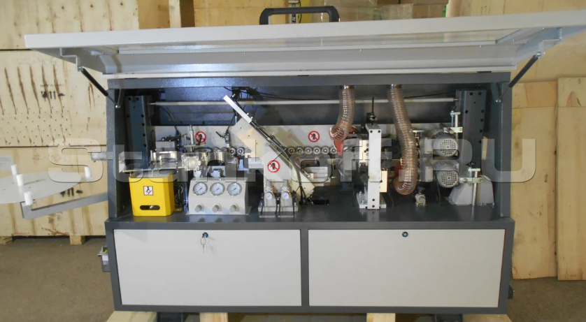

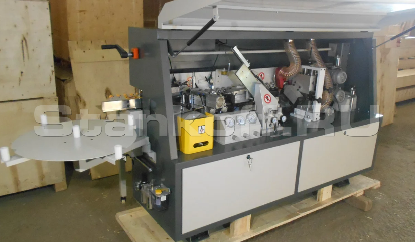

Автоматический кромкооблицовочный станок MF365
Предназначен для облицовывания прямолинейных кромок плитных материалов рулонными кромками АБС, ПВХ и полосовым кромочным материалом толщиной до 3мм.
Особенности:

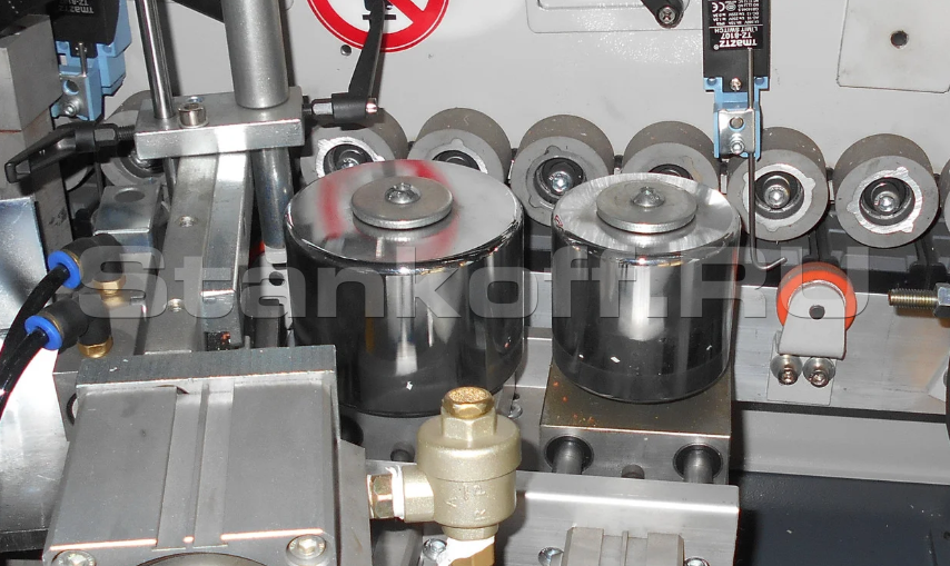

  • Магазин подачи рулонного кромочного материала;
  • Бачок для клея-расплава с электронным блоком контроля температуры;

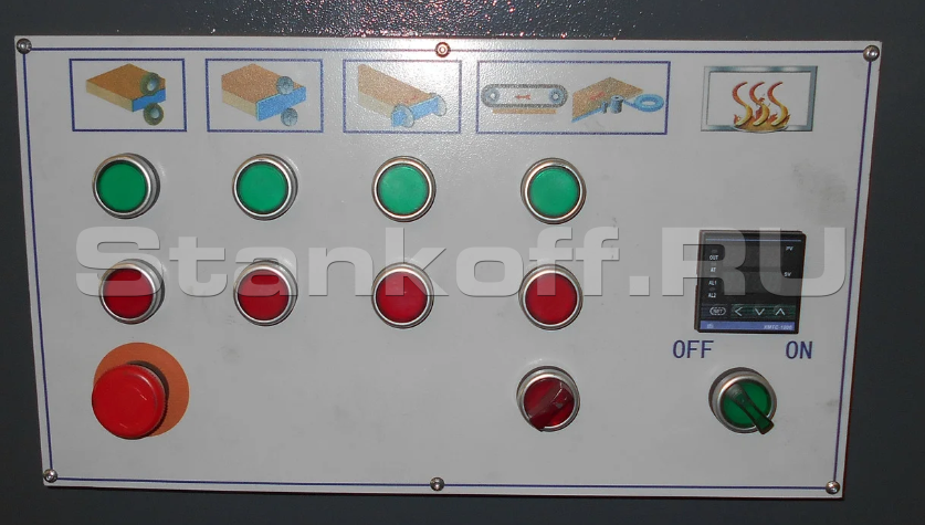

  • Регулировка количества наносимого клея;
  • Узел предварительной обрезки;
  • Торцовочный узел для обрезки переднего и заднего свесов пилами, укомплектован двумя высокочастотными моторами;
  • Фрезерный блок для снятия свесов по длине двумя твердосплавными высокочастотными горизонтальными фрезами с приводом от 2-х высокочастотных моторов работает по дисковым копирам;
  • Узел полировки кромки с приводом от 2-х моторов.

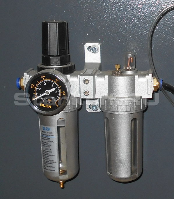

Необходимое давление воздуха, МПа 0,6
