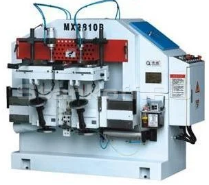

Фрезерный станок для нарезания шипа стульев и столов MX3810B
Предназначен для формирования вертикальных и горизонтальных закругленных шипов на прямых и криволинейных деталях.
Область применения:
Станок применяется в мебельных и столярных производствах, занятых серийным выпуском стульев и столов.
Отличительные особенности:
  • Два рабочих независимых стола позволяют добиться левой и правой операции, повысить эффективность работы
  • Используется бесступенчатое изменение скорости подачи, стабильная для каждого вида дерева
  • Направляющие столов прямые и превосходной точности
  • Ширина и глубина шипа может быть скорректирована, размер стабилен
  • Центральная панели управления, простота в эксплуатации, высокое качество работы
