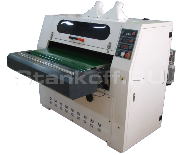

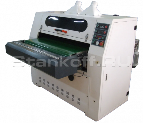

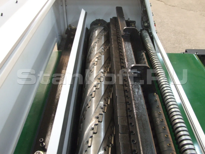

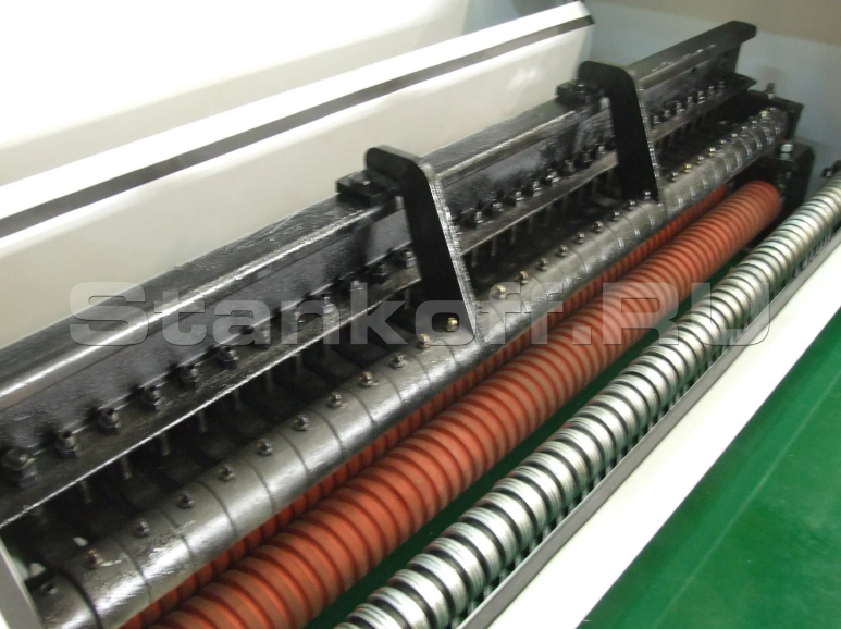

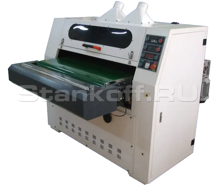

Станок предназначен для плоскостного строгания досок, брусков, щитов шириной до 1000 мм в заданный размер по толщине.
Применение шейперного строгального барабана и безступенчатой регулировки скорости подачи позволяет добиться качественной чистоты поверхности заготовок в широком диапазоне материалов. Станок мод. МВ 100L зарекомендовал себя как надежное и удобное в эксплуатации оборудование.
| Максимальная ширина обрабатываемой детали, мм | 1000 |
| Максимальная толщина обрабатываемой детали, мм | 120 |
| Минимальная длина обрабатываемой детали, мм | 150 |
Скорость вращения вала строгального ножа, об/мин |
4500 |
| Давление в пневмосистеме, МПа | 0,55 |
| Расход воздуха ,м3/мин | 0,1 |
| Диаметры патрубков под аспирацию, мм | 100 |
| Количество патрубков под аспирацию, шт. | 2 |

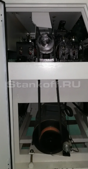

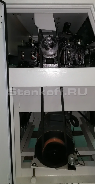

| Диаметр ножевого барабана, мм | 140 |

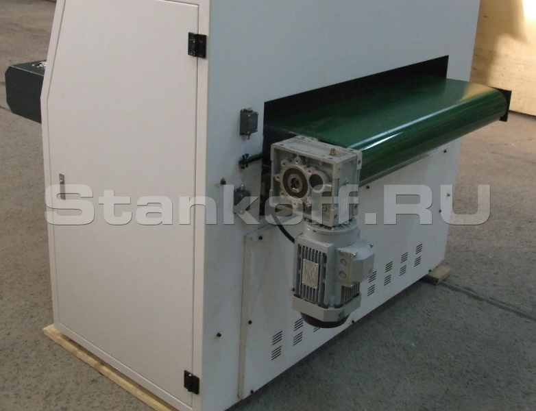

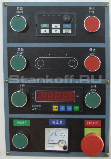

| Скорость подачи материала, м/мин | 6-25 |
| Мощность электродвигателя подачи, кВт | 1,5 |
| Мощность электродвигателя подъёма стола, кВт | 0,75 |
| Мощность основного электродвигателя, кВт | 15 |
| Суммарная мощность, кВт | 16,5 |
| Габариты (Д х Ш х В), мм | 1,700х1,6х1,7 |
| Транспортные габариты (ящик) мм | 1750х1500х1600 |
| Масса, кг | 700 |
