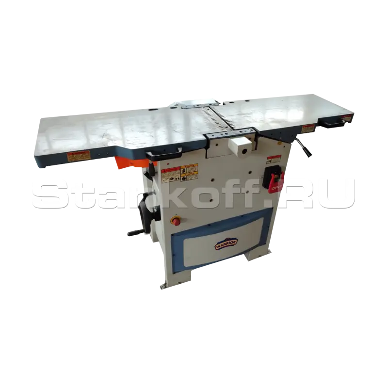

PT-310 – комбинированный станок для фугования и рейсмусования с шириной обработки 310 мм. Это значение достаточно велико по меркам профессиональных рейсмусовых станков, а по меркам фуговальных - и вовсе характерно для оборудования более высокого индустриального класса. Такое сочетание характеристик делает данную модель привлекательной не только с точки зрения экономии рабочего пространства, но и расширения области применения.

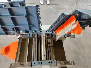

  • Откидной фуговальный стол
  • Фугование
  • Эксцентриковый механизм регулировки глубины фугования
  • Возможность регулировки высоты принимающего стола
  • Регулируемый фуговальный упор
  • Регулируемое ограждение ножевого вала
  • Фуговальные столы из чугунного литья
  • Фуговальный упор из алюминиевого профиля
  • Рейсмусование
  • Отключаемый привод валов подачи
  • Регулировка высоты строгания вращающимся маховиком

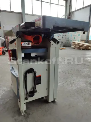

Конструктивные особенности станка
Широкие и длинные литые фуговальные столы (310х1640 мм) с направляющей линейкой.
Максимальная высота заготовки при рейсмусовании – 225 мм.
Простая и удобная система регулировки высоты рабочего стола при рейсмусовании.
Ножевой вал D 70 мм.
Количество ножей 3 штуки.
Размер ножей 310х25х3
Ручка блокировки стола при рейсмусовании
Фиксатор откидного стола фугования
Упорная линейка с наклоном 90°-45°
Размер 1100х150 мм.
Откидной патрубок для аспирации D 120 мм
Вход на 380 V
