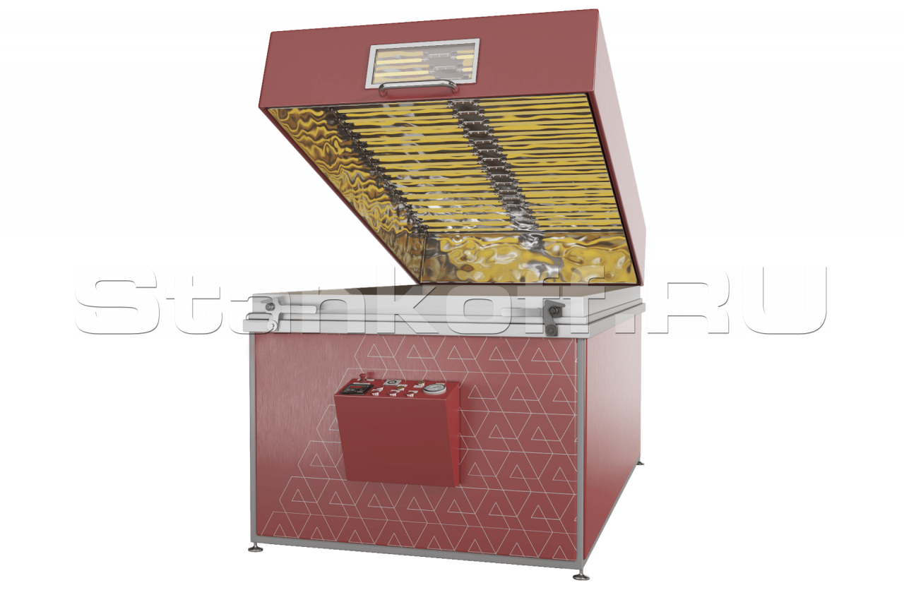

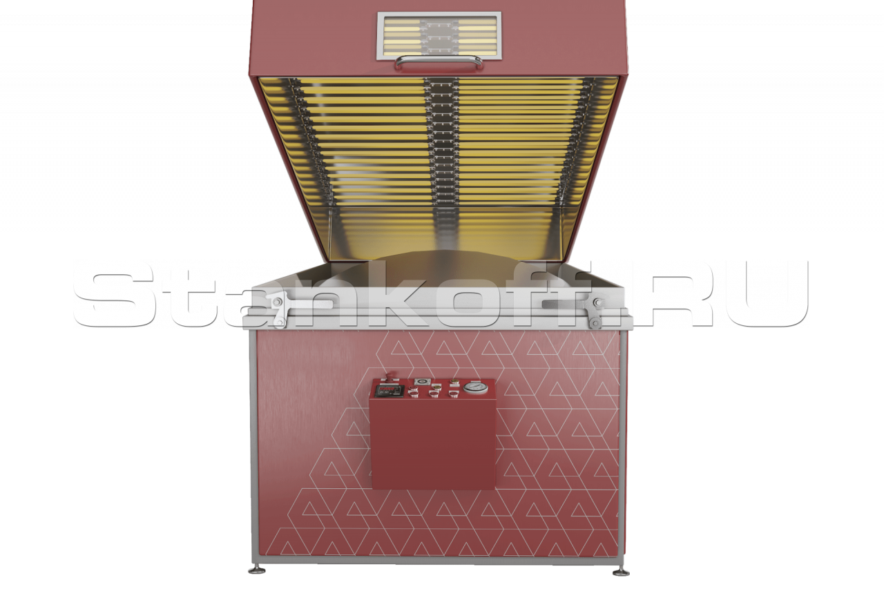

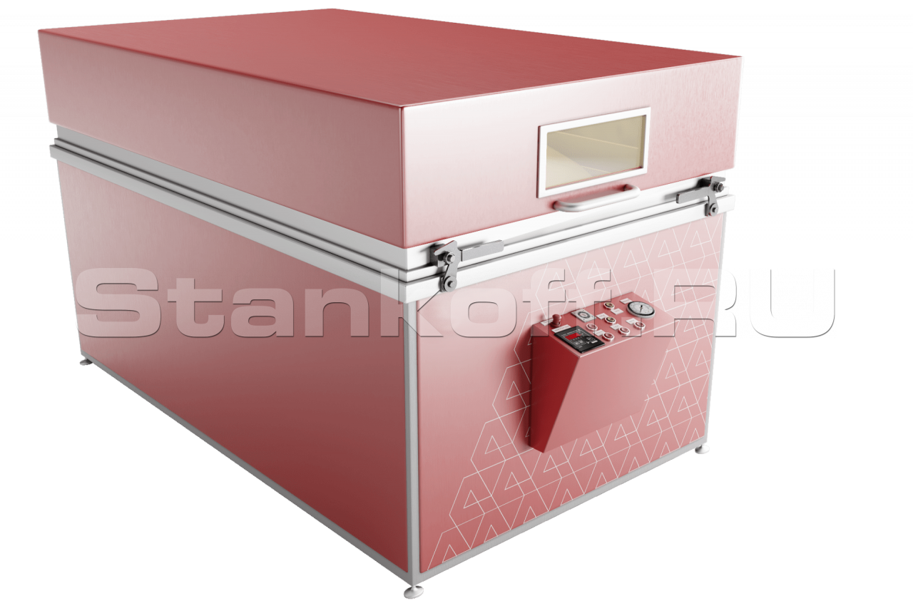

Вакуум-формовочный пресс МВПА 25
Применяется как для работы на плоских фасадах, так и для радиусных фасадов, для работы по искусственному камню, для термоформовки акриловыми пластиками, оргстекло.
Особенности:
Российский вакуумный насос ВВН 1-1,5 производительностью 95 кубометров в час. обеспечивает прессование с коэффициентом вакуума до 0,85.
Пульт управления с цифровой индикацией температуры нагрева и электроконтактный вакуумметр. Плавная регулировка нагрева ламп.
Мощные замки для прижатия верхней прижимной рамки. Имеющие эксцентриковую регулировку. Надежны и удобны в работе (Изготовлены по рекомендации операторов работающих на данном оборудовании)
Ручные краны управления процессом вакуумирования.

Технические характеристики вакуумно-формовочной машины МВПА 25
Габаритные размеры, мм 2500x1500
Рабочий размер стола, мм 2380x1380
Ход стола, мм 1000
Высота термомодуля, мм 300
Потребляемая мощность нагревательной системы, кВт 24 (40 ламп по 600 Вт КГТ)
Нагрев до температуры, град. 180-200
Мощность вакуумного насоса, кВт5,5
Производительность вакуумного насоса, м³/часот 40
Глубина стола в крайнем верхнем положении, мм 50
Покрытие рабочего стола МДФ
Внутренняя обшивка термомодуля Оцинкованная сталь
