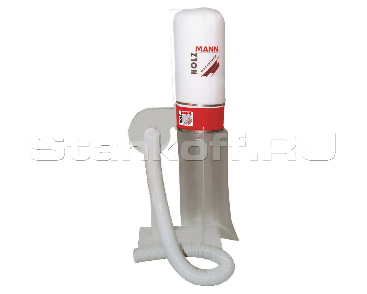

Пылеулавливающий агрегат ABS1080_230V
Особенности
  • Станок прошел европейскую сертификацию СЕ
  • Прочная конструкция из листовой стали и идеальные характеристики потока
  • Приспособление для перемещения входит в стандартную комплектацию
  • Износостойкое металлическое рабочее колесо
  • Большие мешки для стружки обеспечивают сокращение периодичности их очистки
  • Большая производительность при маленькой занимаемой площади
  • Постоянная мощность аспирационной установки
  • Лучшее соотношение цены и качества
  • Высокая мощность всасывания за счёт большой фильтрующей поверхности
  • Приспособление для перемещения позволяет использовать вытяжную установку в требуемом месте
Технические характеристики установки аспирационной ABS1080_230V
Мощность двигателя S1 в Вт 750
Мощность двигателя S6 в Вт 1000
Напряжение, В 230
Частота вращения в об/мин 2950
Диаметр всасывающего патрубка в мм 100
Макс. высота, мм 1800
Уровень звуковой мощности в дБ(А) 95,6
Уровень звукового давления в дБ(А) 86,5
Производительность аспирационной установки в м³/ч 1080 м³/ч
Объём мешка для стружки, л 100
Диаметр мешка для стружки, мм 375
Длина мешка для стружки, мм 1060
Диаметр рабочего колеса вентилятора, мм 230
Вакуум, Па 1020
Ширина, мм 420
Длина, мм 970
Высота, мм 450
Масса брутто, кг 28
Масса нетто, кг 26
