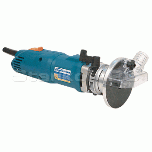

Инструмент для обработки и облицовки кромок FR256N
Применяется для снятия свесов кромочного материала ПВХ, меламина, а также натурального шпона, толщиной до 3-х мм. При необходимости обработки более толстых свесов - устанавливаются дополнительные фрезы.
Поставляется в комплекте с фрезой из высокоуглеродистой стали с радиусом 3 мм, на шарикоподшипнике.
Фрезер для снятия свесов обеспечивает качественное фрезерование как прямой, так и угловой фаски.
Серийная комплектация:
  • твердосплавная фреза с подшипником (радиус 3 мм)
  • опорная плита СА56G
Дополнительная комплектация:
1222084 Патрон 6 мм
1222085 Патрон 6,35 мм
5600050 Опорная плита (насадка) СА56G
1140109 Фреза твердосплавная с радиусом 6 мм, на шарикоподшипнике
1140110 Фреза твердосплавная с радиусом 8 мм, на шарикоподшипнике
virutex
Дополнительное приспособление Klapex от Virutex безусловно, порадует  тех, кто будет с ним работать. Использование нового приспособления Klapex (Клапекс) делает фрезерование свесов с двух сторон без переворота заготовки за один проход. Вы получаете идеальное качество как по пласти  и на торцах, так и экономию времени на переворот заготовки и перенастройку фрезера.
virutex1
Технические характеристики кромочного фрезера Virutex FR156N
Установленная мощность, Вт 750
Цанговый патрон, мм 8
Частота вращения фрезы, об/мин. 14000 - 30000
Габариты, мм 270x100x100
Вес, кг 1,7
Двойная изоляция +
Бесступенчатая регулировка частоты вращения +
