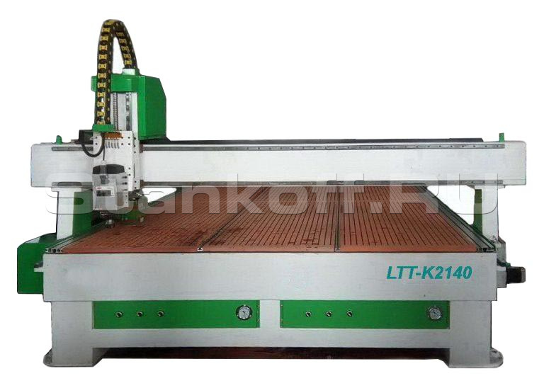

Фрезерный станок с ЧПУ LTT-2140A
Данный станок широко используется в деревообрабатывающей промышленности, мебельном производстве, для обработки деталей при строительстве и декорировании. Станок используется для обработки композитов, дерева, МДФ, ДСП, ДВП, пластиков, и других схожих материалов.
Отличительные особенности
  • При изготовлении станка используется высококачественная закаленная сталь, что обеспечивает длительный срок эксплуатации и стабильную работу оборудования.

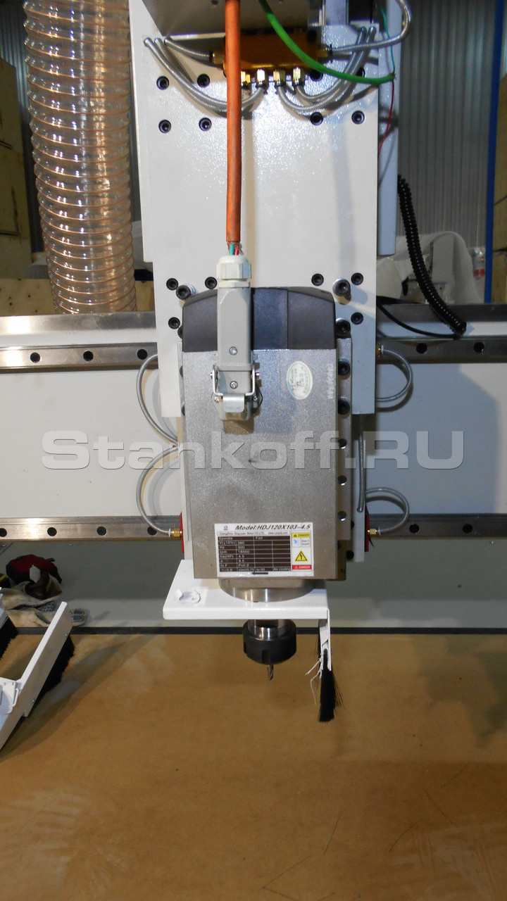

  • Мощный двигатель 4,5кВт.
  • Перемещение суппорта осуществляется в 3-х плоскостях (x,y,z).
  • Качественные направляющие обеспечивают плавность хода суппорта и увеличивают срок эксплуатации.
  • Точные и надежные шестерни и косозубые рейки.
  • Станок оборудован вакуумным столом для лучшей фиксации заготовки. Система вакуумной фиксации заготовок позволяет осуществлять быструю смену изделий и обеспечивает надежный прижим детали при обработке.
  • Вакуумный стол.
  • Т-образные пазы для механического крепления заготовок.
Рабочая поверхность, мм (оси Х и Y) 2080х4080
Максимальная высота обработки (по оси Z), мм 250
Точность обработки, мм +0.15
Точность позиционирования, мм +0.05
Командные коды HPGL、G
Частота вращения шпинделя, об/мин 0-18000
Тип патрона шпинделя ER32
Максимальная скорость перемещения, м/мин 15
Максимальная скорость фрезерования, м/мин. 10
Тип двигателей перемещения шаговые
Смена инструмента ручная
Рабочее напряжение сети, В 380
Мощность шпинделя, кВт 4,5
Мощность вакуумного насоса, кВт 5,5х2
Габариты станка, мм 2780х4640х2200
Транспортные габариты, м Станок-4,7х2.2х0,7 шкаф-2,7х0.8х1.5 станция-0.7х0.8х0.6
Масса, кг 2580
