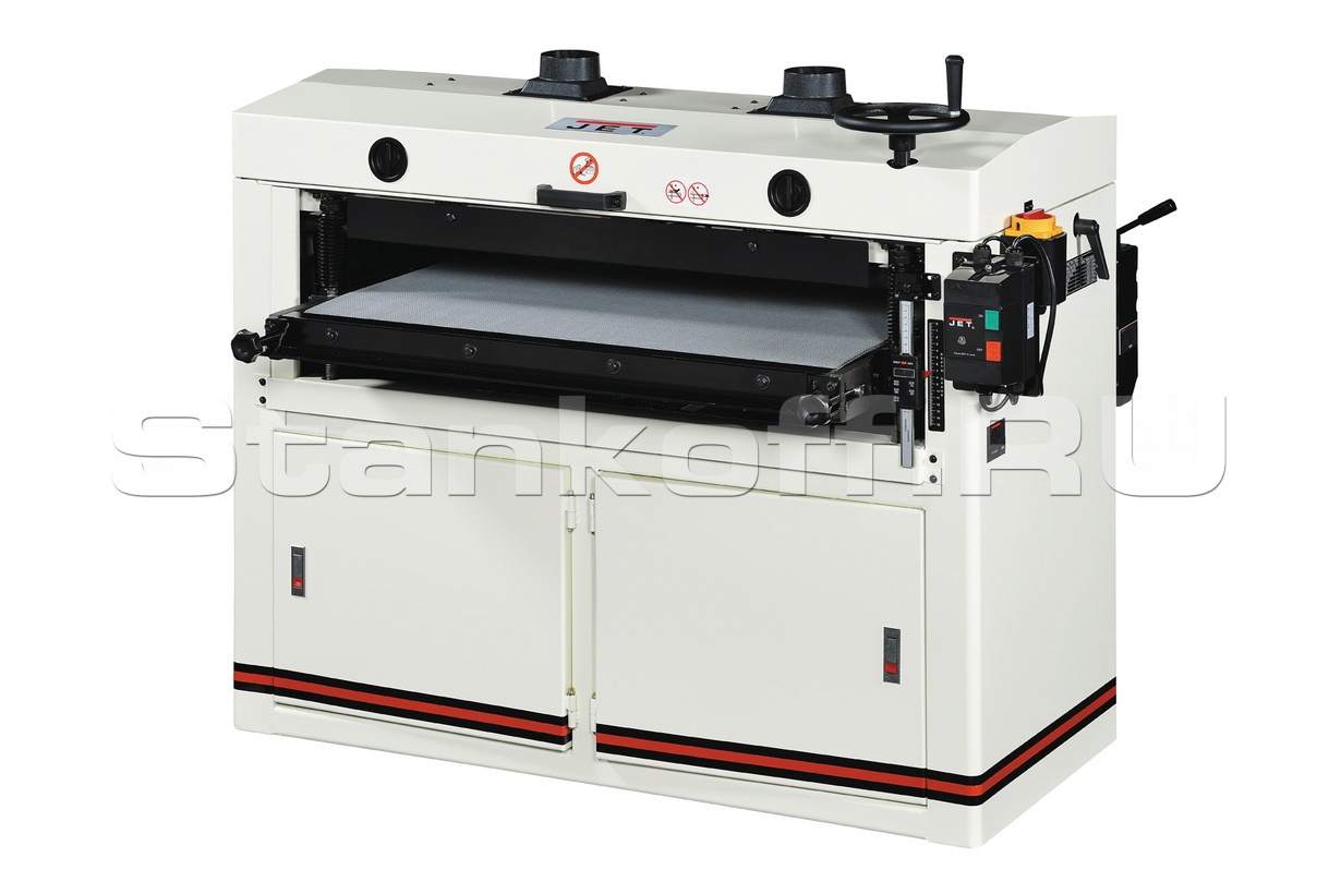

Двухбарабанный шлифовально-калибровальный станок JET DDS-237
Рекомендуем предложения
Jet DDS-237 – мощный профессиональный шлифовальный станок, предназначенный для эксплуатации на производстве. При условии небольшого съёма материала подходит для калибрования изделий из дерева, клееных пустотелых фасадов, деталей из МДФ и прочих подобных, причем их сразу же можно будет оклеивать пленкой без дополнительной шлифовки.

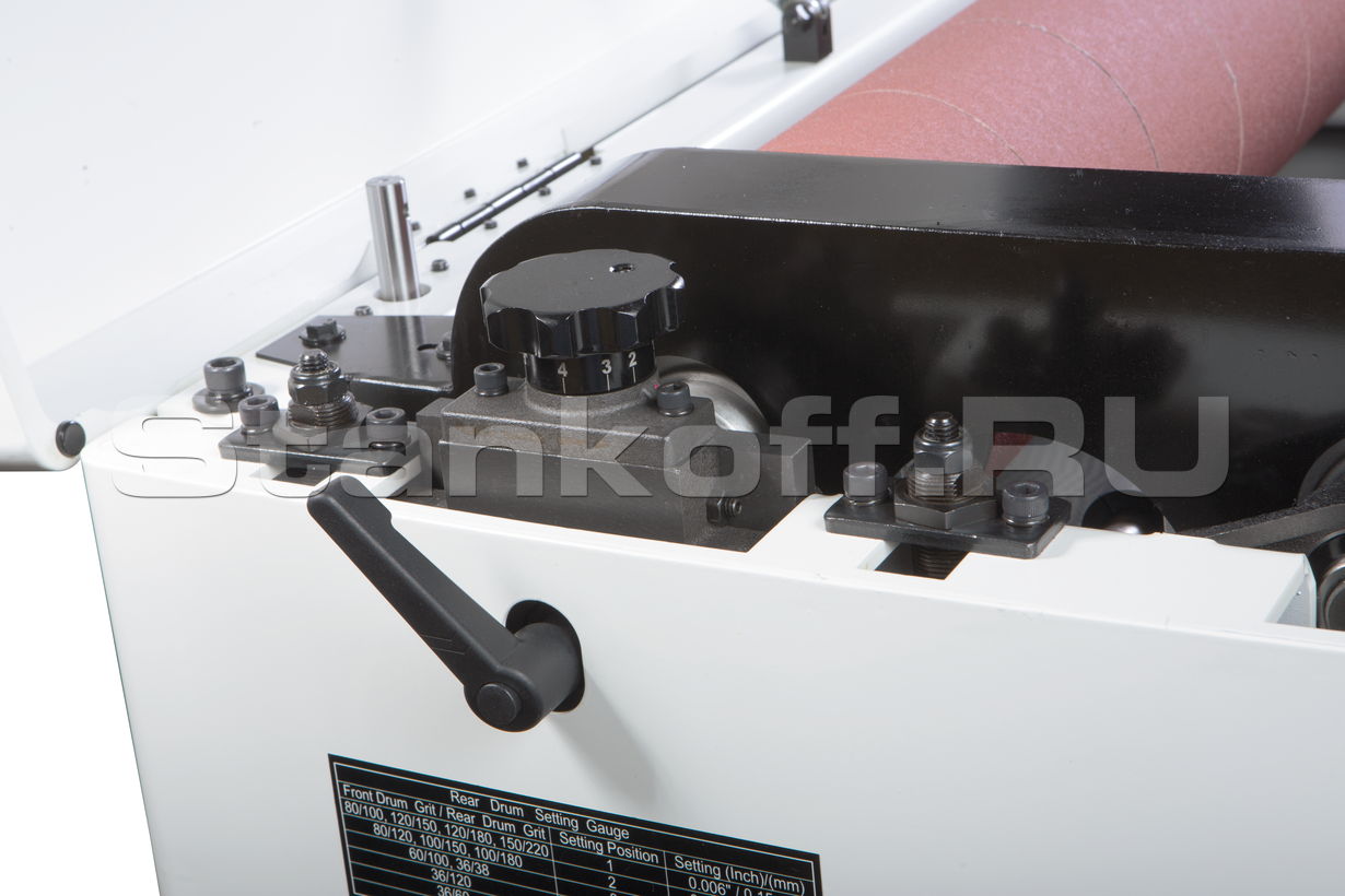

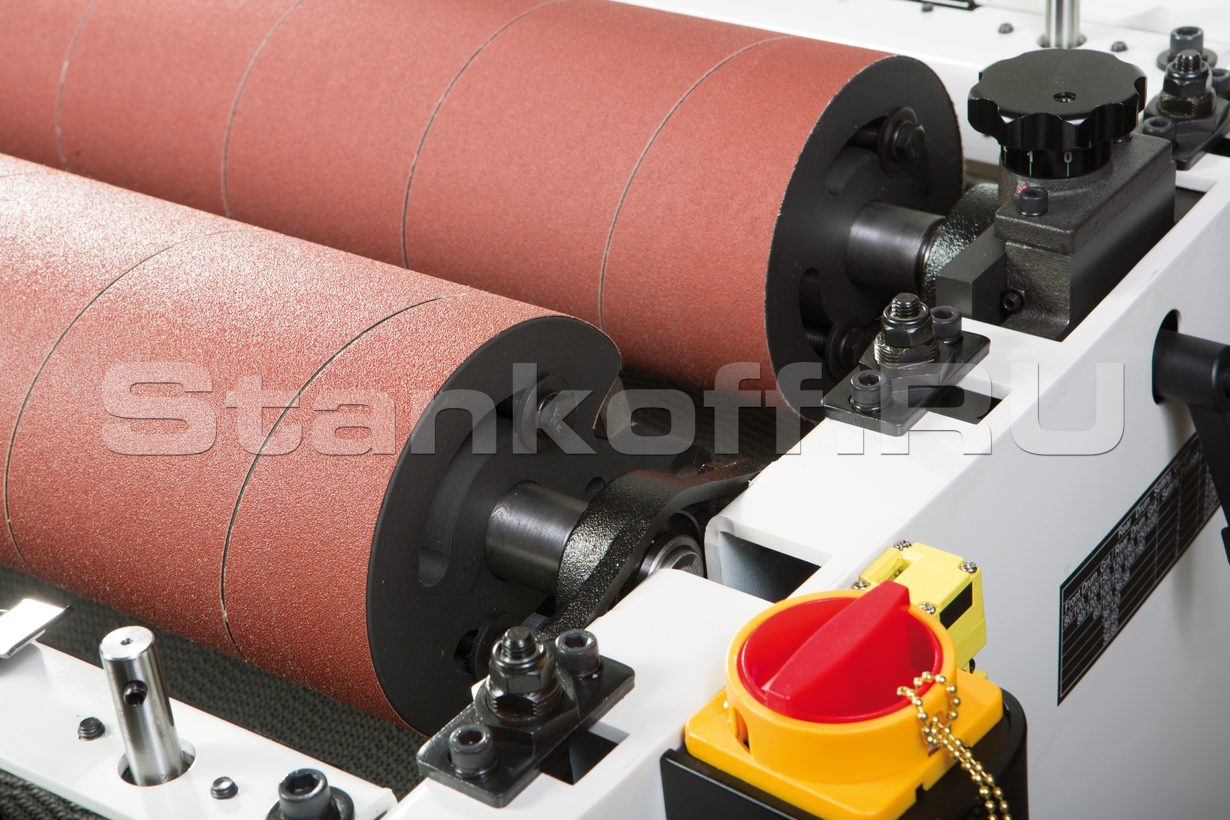

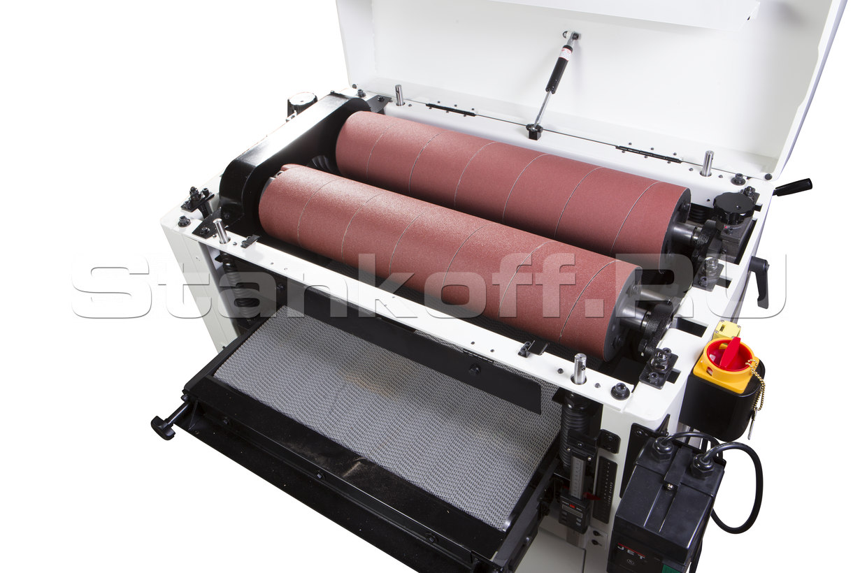

Конструкция с двумя валами позволяет использовать абразивы с разной зернистостью, то есть за один проход производить грубую и финишную шлифовку. Для достижения наилучшего результата предусмотрена точная регулировка положения выходного вала относительно приёмного, высоту которого подбирают в зависимости от зернистости абразива. Регулировка по высоте шлифовки производится независимо за счет опускания транспортёрного стола. Он размещен на четырёх опорах и регулируется с точностью до 0,2 мм по всей ширине. На практике, разброс толщины после шлифовки на хорошо настроенном DDS-237 значительно меньше. При такой точности станки способны снимать за один проход до 1,5 мм по всей ширине, необходимо лишь правильно подобрать абразив и скорость подачи (2 или 3 м/мин).

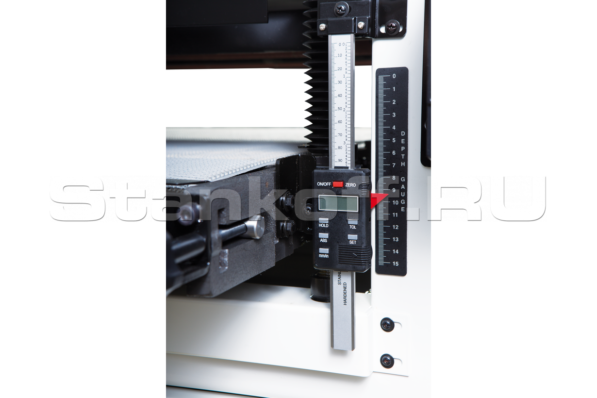

- ЖК-индикация высоты положения барабана
- Регулировка высоты транспортера (толщины заготовки) вращающимся маховиком
- Точная регулировка высоты второго барабана
- Обрезиненные шлифовальные барабаны из алюминия
