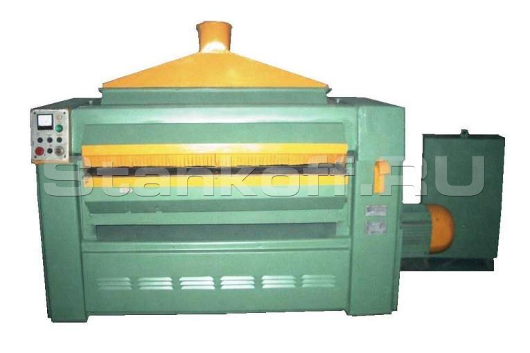

Рейсмусовый станок СР12-3
Станок предназначен для плоского калибрования деталей из массивной древесины, плит на заданную толщину (в размер) параллельно стороне, обработанной (фугованной) предварительно.
Преимущества
  • Станок современной конструкции, соответствует требованиям технической эстетики, хорошо гасит вибрацию, гарантирует чистоту обработки, оснащен шумопоглощающими элементами.
  • Ножевой вал и подающие вальцы установлены на станине на отдельных опорах и закрыты звукоизолирующим кожухом, выполненным из листового материала, что создает удобство.
  • Вертикальное перемещение стола производится механическим приводом с последующей фиксацией, исключающей самопроизвольное опускание стола.
  • Возможность одновременно обрабатывать несколько заготовок с разницей по толщине 5 мм..
  • Управление станком электрифицировано, сосредоточенно на отдельном пульте, расположенном удобно для оператора.
Максимальная ширина обработки, мм 1250
Максимальная высота обработки, мм 125
Максимальная длина обрабатываемой заготовки, мм 450
Максимальный съем за один проход, мм 5
Разнотолщинность одновременно обрабатываемых деталей, мм 4
Частота вращения ножевого вала, об/мин 3570
Скорость подачи, м/м 5-30
Общая мощность, кВт 20
Габаритные размеры, мм 1255х2595х1260
Вес, кг 3220
