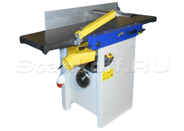

PT-410 – комбинированный станок для фугования и рейсмусования с шириной обработки 410 мм. Это значение достаточно велико по меркам профессиональных рейсмусовых станков, а по меркам фуговальных - и вовсе характерно для оборудования более высокого индустриального класса. Такое сочетание характеристик делает данную модель привлекательной не только с точки зрения экономии рабочего пространства, но и расширения области применения.
Схема обработки
Технические особенности:
  • Откидной фуговальный стол;
  • Фугование;
  • Эксцентриковый механизм регулировки глубины фугования;
  • Возможность регулировки высоты принимающего стола;
  • Регулируемый фуговальный упор;
  • Регулируемое ограждение ножевого вала;
  • Фуговальные столы из чугунного литья;
  • Фуговальный упор из алюминиевого профиля;
  • Рейсмусование;
  • Отключаемый привод валов подачи;
  • Регулировка высоты строгания вращающимся маховиком.
Конструктивные особенности станка
Широкие и длинные литые фуговальные столы (410х1640 мм) с направляющей линейкой.
Максимальная высота заготовки при рейсмусовании – 225 мм.
Простая и удобная система регулировки высоты рабочего стола при рейсмусовании.
Ножевой вал D 70 мм.
Количество ножей 3 штуки.
Размер ножей 410х25х3
Ручка блокировки стола при рейсмусовании
Фиксатор откидного стола фугования
Упорная линейка с наклоном 90°-45°
Размер 1100х150 мм.
Откидной патрубок для аспирации D 120 мм
Вход на 380 V
Наибольшая ширина фугования/рейсмусования, мм 410
Длина рейсмусового стола, мм 600
Мах. толщина снимаемого слоя в один проход, мм 3
Толщина при рейсмусовании, мм до 225
Минимальная длина заготовки при рейсмусовании, мм 150
Длина фуговальных столов, мм 1640
Скорость подачи при рейсмусовании, м/мин 7
Количество ножей, шт. 3
Диаметр ножевого вала, мм 70
Частота вращения ножевого вала (сверла), об/мин 5500
Напряжение, В 380
Мощность, кВт 4
Размеры станка, мм 1660х920х1000
Транспортные габариты, мм 1720х900х1130
Масса, кг 370
