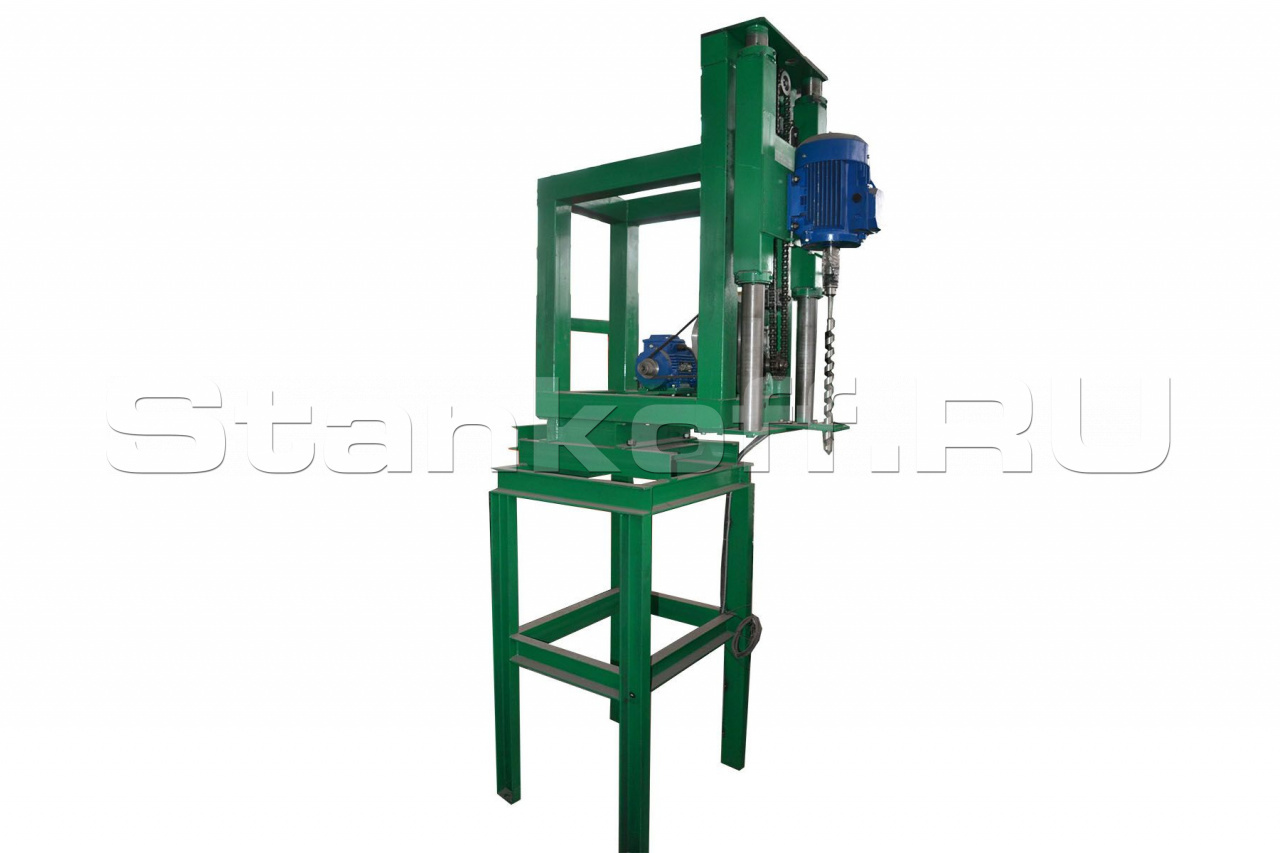

Станок сверлильный предназначен для сверления отверстий под шканты при строительстве деревянных домов. Станок встраивается в линию по профилированию бруса «Алтай-004».
| Глубина сверления, мм
300 |
| Диаметр сверла, мм | 26 |
| Длина сверла, мм | 460 |
| Частота вращения сверла, об/мин | 1500 |
| Общая установленная мощность, кВт
3,75 |
| Мощность главного двигателя, кВт
3 |
| Мощность двигателя
вертикального перемещения, кВт |
0,75 |
| Напряжение питания (род тока), В | 380 (3-фазный) |
| Габаритные размеры станка, мм (LxBxH) | 1275x680x2340 |
