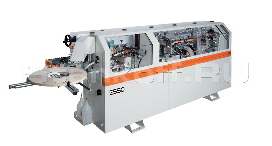

Автоматический кромкооблицовочный станок E550
Автоматический кромкооблицовочный станок E550 — предназначен для облицовывания прямолинейных кромок плитных материалов полосовым и рулонным кромочным материалом и последующей обработкой кромки за один проход.
Особенности:
Панель управления Touchscreen:
- Простой в использовании, Интуитивный и Быстрый- Невозможно ошибиться; графика визуализирует непосредственно результат обработки на окромлённой панели.
- 7-дюймовый цветной дисплей.
- Одним нажатием выбирается желаемый вариант обработки.
- Возможность сохранить до 99 рабочих программ.
- Возможность подключения к сети (опция) для считывания статистических данных, диагностики и онлайн-обновления.
Клеевой узел:
- Возможность работы либо с полиуретаном (PUR), либо с EVA.- С клеем PUR можно остановить машину на несколько дней (до 4), очистка не требуется.
- Ручная загрузка термоклеевых гранул (емкость ванны 0,5 кг).
- Автоматический цикл очистки клеевого вала.
- Автоматический цикл слива клея.
- Быстрая и простая чистка клеевой ванны.
- Сменная клеевая ванна.
- Терморегулировка с автоматическим режимом ожидания во время пауз обработки, которая может быть установлена на две разные температуры в зависимости от используемого клея.
Узел скругления углов для финишной обработки углов на прямых и фасонных панелях:
- Максимальное качество обработки благодаря точности, двойной линейной направляющей и алмазной фрезе.- Возможность обработки панелей высотой до 45 мм и кромок толщиной до 3 мм.
- Узел управляется ПЛК, с возможностью выбора - обрабатывать все углы, только передние или только задние.
Логика функционирования контролируется ПЛК:
Терморегулировка с автоматическим режимом ожидания и индикатором температуры. Автоматическое управление рабочими узлами с энкодера, расположенного в системе подачи панели. Система диагностики с сообщениями для работы и обслуживания станка.
Статистические рабочие данные: общее количество часов работы станка, общее или партионный метраж использованной кромки.
Система подачи панелей включает в себя цепь и резиновые подушки для максимального сцепления с панелями, установленные на прочной стальной цепи с 5/8" звеньями:
Две стальные направляющие, изготовленные с числовым контролем, на раме станка гарантируют, что резиновые подушки будут работать как по прямой линии, так и с максимальной жесткостью при боковом толчке.
Верхняя прижимная балка:
С двойным рядом резиновых роликов, установленных на подшипниках. Высота прижимной балки может быть отрегулирована с помощью маховика, в зависимости от толщины обрабатываемой панели, и она снабжена индикатором высоты с метрической шкалой.
Предварительное фрезерование (прифуговка) с алмазными фрезами (версия PM):
Фрезерует боковую поверхность панели, где будет приклеиваться кромка, чтобы получить идеальную прямую линию склеивания без дефектов. Узел укомплектован системой удаления отходов и обдувом для очистки боковой поверхности фрезерованной панели перед этапом приклеивания.
Подающая направляющая с микрометрической регулировкой:
Изменяемое фрезерование от 0 до 2.0 мм, регулируется ручкой и числовым индикатором.
Подача кромки:
Клеевая ванна с тефлоновым покрытием для полной и быстрой очистки. Оснащен 6 электрическими нагревательными элементами (4 в клеевой ванне, 1 в турели головке и 1 внутри клеевого вала), чтобы гарантировать равномерную температуру клея, исключая риск чрезмерных температур, повреждающих клей, что может помешать идеальным результатам приклеивания. Моторизованный распределяющий вал распределяет равномерный слой клея, который можно регулировать по толщине на торце обрабатываемой панели. 2 прижимных ролика: 1-й диаметром 80 мм из алюминия, 2-й из резины. Автоматическая обрезка переднего/заднего конца кромки - одиночный двигатель (прямой рез) с плоскими копирами и кожухом коллектора. 4-позиционный узел снятия свесов, оснащенный инструментами с несколькими радиусами, позволяющими легко переключаться между тонкой кромкой, кромкой толщиной 1 или 2 мм и полос из массива.
Снятие свесов с фрезами Z4 d75 мм, сменные ножи Widia с многорадиусным комбинированным профилем: прямой / радиус 1 мм / радиус 2 мм - скос 1,5 ° (радиус 3 мм по запросу).Снятие свесов с вертикальным дисковым копиром d120 мм и фронтальными плоскими копирами.
Узел обкатки углов (версия CR) с алмазными фрезами Z4 d50 мм с радиусным профилем 2 мм.
Узел крепится к раме станка с помощью двойной линейной направляющей.
Фронтальный круглый плоский копир из нержавеющей стали.
Вертикальный / горизонтальный дисковый копир диаметром 50 мм.
Обработка профилей с обкаткой углов:
Композиция E 550
Композиция E550PM
Композиция E550CR
Композиция E550PM CR
Опции для свободных мест:
Опции, не занимающие свободные места:
