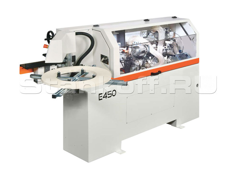

Автоматический кромкооблицовочный станок E450
Автоматический кромкооблицовочный станок E450 — предназначен для облицовывания прямолинейных кромок плитных материалов полосовым и рулонным кромочным материалом и последующей обработкой кромки за один проход.

Технические характеристики Автоматического кромкооблицовочного станка E450
Высота панели, мм от 8 до 45
Толщина панели, мм от 0,4 до 3 (в бобинах)/от 0,5 до 5 (полосы)
Минимальная ширина панели, мм 95
Минимальная длина панели (по обрабатываемой стороне), мм 210
Скорость подачи панели, м/мин 7
Моторы прифуговки (каждый), Гц; об/мин; кВт 200; 12000; 0,75/td>
Нагревательные элементы клеевой ванны, кВт 1,49
Количество нагревательных картриджей, шт 6
Скорость вращения пилы торцевого узла, об/мин 9000
Мотор торцовочного узла, Гц/кВт 50/0,18
Моторы радиусного узла снятия свесов(каждый), Гц; об/мин; кВт 200; 12000; 0,22
Ножевые блоки с комбинированными сменными ножами WIDIA (радиус / скошенный), мм 75
Общая установочная мощность, кВт 5
Вес нетто, кг 420
