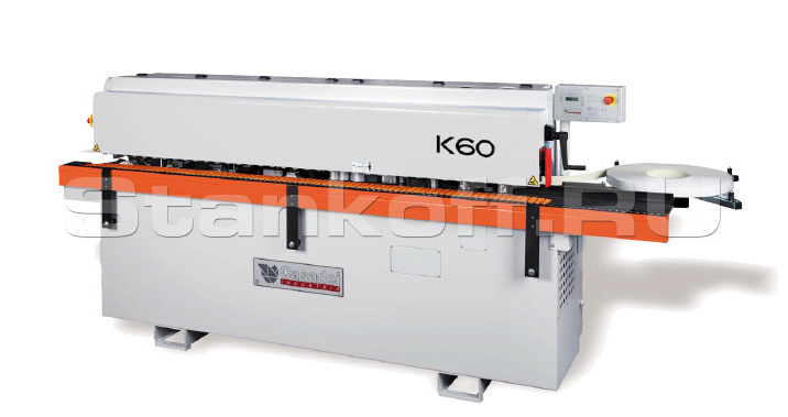

Автоматический кромкооблицовочный станок К60 — предназначен для облицовывания прямолинейных кромок плитных материалов полосовым и рулонным кромочным материалом и последующей обработкой кромки за один проход.

Предварительное фрезерование:
Два противоположно вращающихся режущих вала DIAMOND ø 60 мм В 64 мм Рабочий цикл контролируется ПЛК. Регулировка фрезерования от 0 до 2 мм с цифровым индикатором. Двигатели 200 Гц - 12.000 об / мин - 1,1 кВт (каждый)
Функционирование логики контролируется ПЛК :
Полный контроль над машиной. Электронный контроль температуры клея Автоматическая температура ожидания
Клеевой узел:
Клеевой узел:
Автоматическая температура ожидания Емкость клеевого бака 2 кг. С тефлоновым покрытием. № 7 картриджей 3050 Вт.
Прижимные ролики:
Прижимные ролики:
Регулировка с помощью цифровых индикаторов. Независимая регулировка давления 1-й ролик Ø 110 мм (моторизованный OPT).
Обрезка:
Обрезка:
Концевые обрезки переднего и заднего излишков кромки. Рабочий цикл контролируется ПЛК ВЧ двигатель 200 Гц. Удаление пыли включено
Триммеры:
Триммеры:
ВЧ двигатели с возможностью наклона до 25 °. Цифровые индикаторы для регулировки. Копировальные диски. Комбинированные фрезы Widia со скосом / радиусом
Устройство для зачистки кромок:
Ножи Widia (радиус по запросу). Числовые индикаторы. Подача воздуха для удаления соскабливания полосы.
