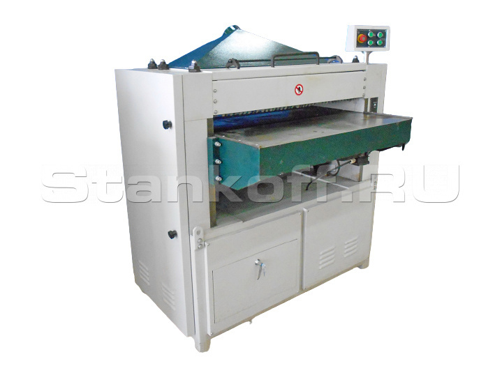

Рейсмусовый станок MB1010 — предназначен для плоскостного строгания досок, брусков, щитов шириной до 1000 мм в заданный размер по толщине.
Схема обработки:
Особенности:
Простое и удобное управление. Быстрая настройка на размер с помощью двух кнопок.
Предусмотрена когтевая защита и защита от подскока на выходе заготовки.
На рабочем столе расположены два пассивных ролика подачи.
Привод подачи заготовок ременно-цепной и при-водится в действие от отдельного электродвигателя.
Подъем/опускание рабочего стола происходит не только электроприводом но и механически при помощи маховика. Отображение размера на линейке позволяет точно настроить станок на нужный размер.
Привод ножевого вала производиться через клиноременную передачу.
