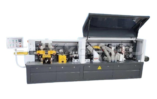

Автоматический кромкооблицовочный станок MF367J
Автоматический кромкооблицовочный станок MF367J — предназначен для облицовывания прямолинейных кромок плитных материалов рулонными кромками АБС, ПВХ и полосовым кромочным материалом до 3 мм.
Отличительные особенности:
  • Узел предварительного фрезерования заготовки;
  • Магазин подачи рулонного кромочного материала;
  • Бачок для клея-расплава с электронным блоком контроля температуры;
  • Регулировка количества наносимого клея;
  • Узел предварительной обрезки;
  • Торцовочный узел для обрезки переднего и заднего свесов пилами, укомплектован двумя высокочастотными моторами;
  • Фрезерный блок для снятия свесов по длине двумя твердосплавными высокочастотными горизонтальными фрезами с приводом от 2-х высокочастотных моторов;
  • Узел полировки кромки с приводом от 2-х моторов.
Толщина кромки, мм от 0,4 до 3
Скорость подачи, м/мин 15,8
Давление воздуха, МПа 0,7
Минимальная длина панели, мм 160
Минимальная ширина панели, мм 70
Толщина панели, мм от 10 до 60
Ширина кромки, мм от 15 до 55
Мощность, кВт 9,2
Габаритные размеры, мм 4500х750х1400
Вес нетто, кг 1250
