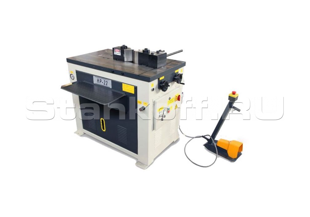

Горизонтальный гидравлический листогибочный пресс с усилием 22 тонн HP-22 предназначен для гибки полосовых и профильных металлических заготовок холодным способом с помощью специальных штампов. Обрабатываемые детали, размещаемые между матрицей и пуансоном, приобретают определенную криволинейную форму, сгибаясь за счет давления, оказываемого гибочным инструментом.
Технические характеристики и стандартная комплектация
  • Прочный рабочий стол изготовлен из специальной стали (поз. 1)
  • Легкая регулировка величины хода на передней панели (поз. 2)
  • Гидравлически перемещающаяся каретка из кованной стали с двойными направляющими должным образом упрочненными с защитными щетками (поз. 3)
  • Направляющие жестко закреплены на столе (поз. 4)
  • Микрометрическая регулировка хода каретки осуществляется через гидроклапаны поворотом вручную колеса размещенного на передней панели
  • Регулировку хода можно производить даже при нагрузке поэтому необходимый угол надрезки достигается без дополнительных тестов и образцов
  • Силовой гидравлический блок с возможностью регулировки рабочего давления
  • Скорость подхода регулируется изменением потока через управляющие клапана
  • Держатель инструмента из легированной стали с конической посадкой для быстрой смены инструмента (поз.5)
  • Работа с педальным или ручным управлением (поз. 6)
  • Боковая полка для размещения инструмента (поз 7)
  • Изготовлено в соответствии с директивами "ЕС" по безопасности, имеют знак "CE"
